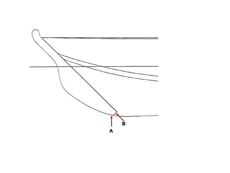

Har vatten i rodret och tänkte att jag skulle försöka borra upp ett hål som tillåter vattnet att rinna ut när båten är på land. Mina frågor är (1) var hålet skall placeras (se skiss) och (2) ungefärlig dimension på hålet. Jag vet att det kanske är detaljfrågor som inte har någon direkt signifikans men det är lite nojjigt att börja borra i rodret tycker jag.

Placering ungefär vid B, underkant bladet, ungefär en radie från kurvaturen i rodrets framkant (den som är riktad mot båten ). Se bild nedan.
Vinkla rodret 90 grader när du lyft upp båten, så rinner allt vatten ut på någon minut. Om hålet blir igensatt av någon havstulpapm, rensa med en ståltråd, syl eller smal borr.
Hålet kan väl vara cirka 4-5 mm diameter.

Idag var jag ute på varvet och borrade upp ett hål. Dessvärre kom det inte ut något vatten. Nedre delen av rodret förefaller vara hyffsat solid. Dräneringshålet vid position B funkade således inte ... förmodligen kommer jag spackla igen hålet med epoxy till våren ...
Efter lite skakande och knackande tror jag att vattnet finns i ett hålrum som ligger i höjd med rodermaljan i mitten. Är det någon som har erfarenhet av någon vettig lösning på detta?
