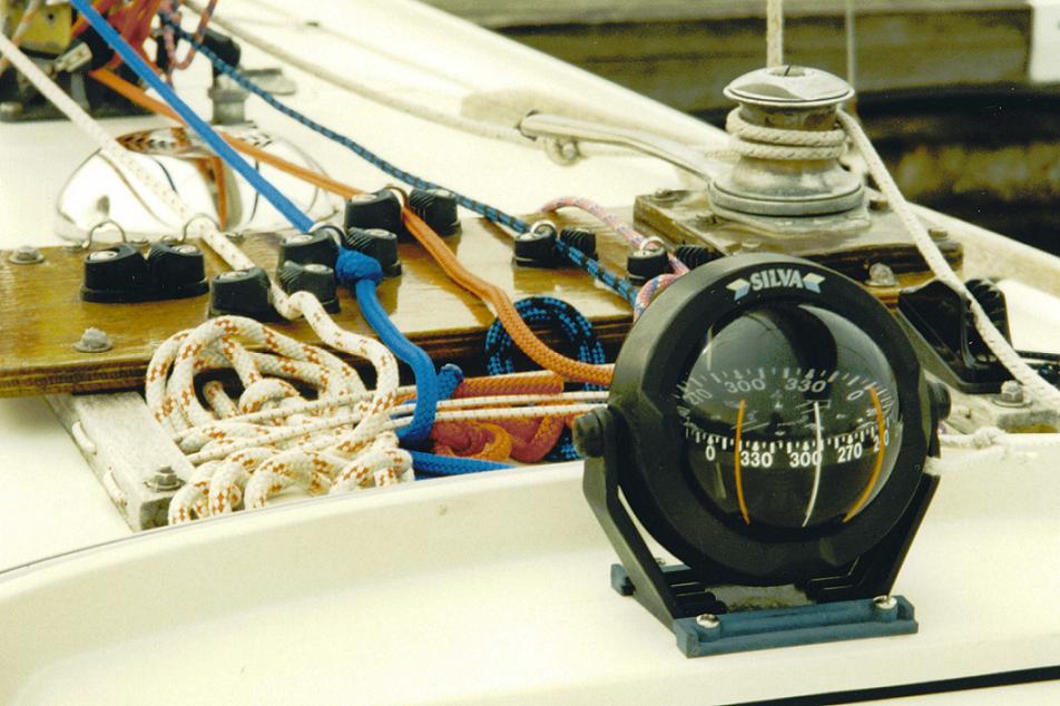

Själv har jag en trimplatta monterad framför sprayhoodskenan. Se bild.
Men det finns många andra sätt att lösa det hela på. Innan du gör något, kolla på andra IF-båtar. Läs även artikeln "Att utrusta för kappsegling" i Medvind 2 2009. En pdf-kopia av tidningen hittar du på hemsidan.
Själv menar jag att man inte är någon vits att dra ner storsegelfallet, eftersom man ändå måste stå framme vid masten och mata in liket i likrännan och även hjälpa till att dra ner det när det firas. I så fall måste man nog ha ett storsegel med travare.
- SWE 829 Trim- och Fallbänk_liten.JPG (88.28 KiB) Visad 11914 gånger

maja skrev:Själv har jag en trimplatta monterad framför sprayhoodskenan. Se bild.
Tack för tips, ska kolla vidare på andra IF båtar.
Har du förstärkt under trimplattan eller direkt skruvad på rufftaket?
