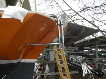

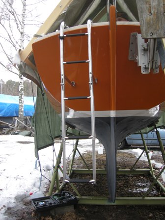

Vi har monterat en modifierad BUT55 från Båtsystem i vinter. Övre delen av stegen är kortad 4cm och ena däcksfästet förlängt. Vred till det så här för att kunna montera stegen så nära mittlinjen som möjligt utan att de undre stöden skulle krocka med rodret.
Vi får se om vi blir nöjda i sommar.

- DSCN7151_red.JPG (45.02 KiB) Visad 13124 gånger
- DSCN7149_red.JPG (45.18 KiB) Visad 13124 gånger
- Bild
- DSCN7148_red.JPG (36.85 KiB) Visad 13124 gånger
Valle
SWE-2641
SWE-2641
Re: Bad- eller räddningsstege
Det ser väl bra ut. Tänk bara på att stegen i uppfällt läge inte ska sitta så hårt att en nödställd inte klarar av att fälla ner stegen.
