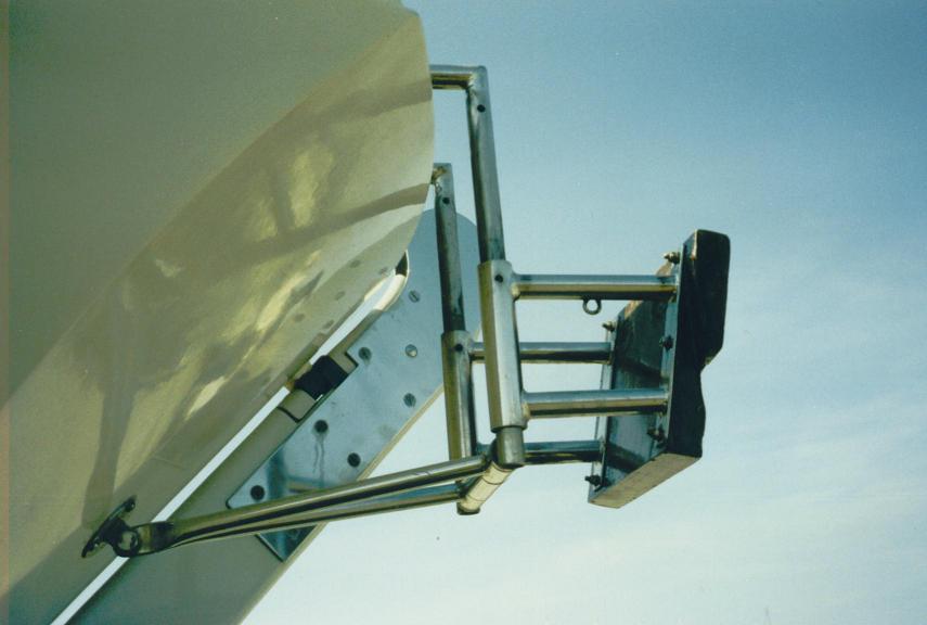

Vi första tanken syns kanske det känns rätt som IF1426 och Johan föreslår. Men ett dilemma blir att riggens sida är ganska plan, och kommer kanske att slå i vågorna vid segling i krabb sjö.
Så efter att ha provat med att vrida motorn på sidan och erfarit att riggen dunkade rejält i vågorna, vred jag motorn till vertikalläge igen. Jag har haft den så i 11 år nu utan problem med motorolja i cylindern.
Kanske ni båda har motorfästen som tillåter att motorn kommer högre upp än jag kan hissa den med mitt specialbyggda föste, och därmed inte får det här problemet.... ?...

- Här är mitt motorfäste. Det är tillverkat på Degerfors Bruk, vilket ombesörjdes av förre ägaren. Det kan kompletteras med en badstege, som hängs på sidan av fästet. Tål mycket tung belastning, eftersom det i huvudsak är upphängt på sargkanten.
- Motorfäste_liten.JPG (41.65 KiB) Visad 38284 gånger
