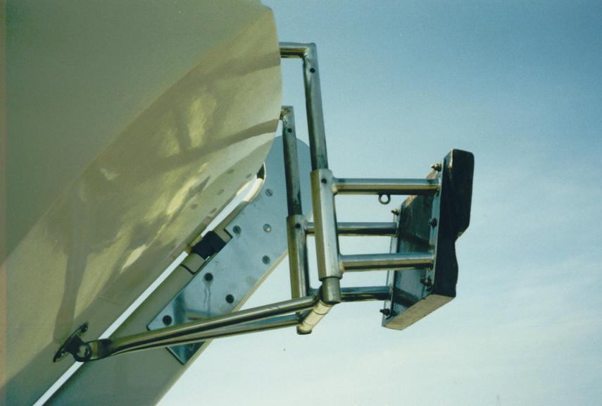

Re: utombordare och motorfäste
Mitt motorfäste är av en annan (egentillverkad) design.När det är upphissat, kommer plattan endast upp till i nivå med däcket. Det är relativt kort avstånd mellan över och undre läget, och därför blir det litet känsligt om båten inte är semesterrustad (dvs. tom i aktern) eller om man går fram till förpiken utan att det finns någon där bak. Då kommer propeller och kylvattenintag snabbt upp till vattenytan, så man måste vara observant.
Visst släpar motorn i vattnet litet då och då, eftersom det översta läget är ganska lågt, men det har jag inte upplevt som något problem.
Hur långt du skulle kunna flytta ner ditt motorfäste, beror nog på hur långt mer motorn hamnar i det nedersta läget. Om du upplever att det nedersta läget är på gränsen till för högt, går det nog att flytta ner en bit. Men det är väl bäst att någon med ett fäste liknande ditt yttrar sig här.
- Motorfäste_liten.JPG (41.65 KiB) Visad 46903 gånger
