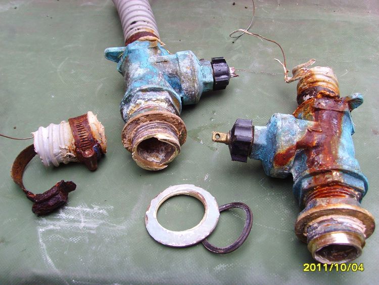

Jag blev förvånad när jag så hur "spröda" ventilspindlarna var.
När jag borrade bort "ytterflänsen" var materialet helt ok.
http://www.lasselundell.se/bottenkran.html

Riktigt otäckt å se bilderna... :S

Vilken hemsk bild på "bort frätta" länsar...här måste man ha järnkoll. Tänker dessutom-som Landsell föreslår- sätta rejäla länsar bakkant sitt brunn, ovan tofterna typ. med backventil, samt sätta ngn. form av box/stuv i framkant på sittbrunn för att göra denna lite mindre.

maja skrev:Ventilerna som man kan se på bilderna verkar inte vara sådana som normalt sitter på IF-båtar. Åtminstone ser mina något annorlunda ut och har en något annan konstruktion.
Detta kan kanske vara ett resultat av ett byte till olämpligt material.
Köpte båten med "okänd historia".
Slangklämmorna som var helt upprostade haver förmodligen suttit där åtskiliga år.
Re: Självlänsar
Mina ventiler har suttit där sedan början av 1971. Det syns inget grönt eller rött från koppar över huvud taget, utan de har en fin gulaktig mässingsfärg på ytan. Där sitter också galvade slangklämmor, som fortvarande är blanka och fina, vilka jag dessutom har kompletterat med rostfria klämmor.
Jag menar att om de ser ut som på bilden, dvs. om de har fått en färg som är en blandning av rött och grönt, så är det någon billig sort av olämpligt material. De bör nog bytas snarast möjligt. I Lasselundells fall kan jag tänka mig, att godset varit poröst en tid och att det därför såg ut som man kan se på bilderna.

Här är några intressanta artiklar om avstängningsventiler avseende material och konstruktion:
http://www.paulstevenssurveys.com/upload/Seacocks.pdf
https://www.sxk.se/system/files/vastkus ... ringar.pdf
Där står bl a följande:
Genomföringar, ventiler och slangnipplar ska vara av brons eller avzinkningshärdad mässing. Avzinkningshärdad mässing ska uppfylla normen CW602N och är då märkt med DZR eller CR.
Mässing enligt CW617N skall EJ användas. Det är mässing med upp mot 40% Zn. Den kommer att förlora sin zink i kloridhaltig miljö, vilket vi ju har i saltvatten.
Vidare står där att normen ISO 9031-1 inte är speciellt betryggande, då den endast garanterar att materialet ska hålla i 5 år. Jag vill inte byta delarna vart femte år.
Där står också att syrafast rostfritt är känsligt för spalt- och punktkorrosion, speciellt vid stagnation och syrefattig omgivning.
Slutligen står där att det är viktigt att alla delar är av samma material, dvs genomföring, ventil och slangnippel ska vara samma. :shock:
