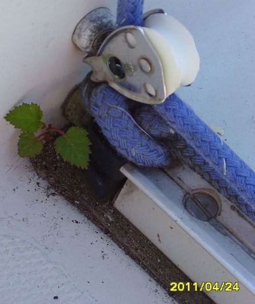

Bilagan BJORKliten.jpg finns inte längre
Haver nu plockat bort balken, som var helt intakt i teak.
Naturvänner hys ingen oro för björken är omplanterad.
Skotbalken är bara ivägen, skall lösa storskotningen på något mer benvänligt sätt.
