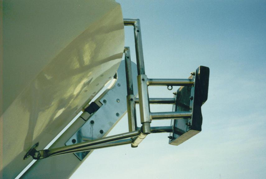

Som jag skrev innan, konstruktionen med brunn och lucka är inte avsedd för att ha motorn isatt permanent. Tord Sundéns idé var att man skulle segla båten med luckan för hålet när det blåste och att man bara skulle sätta i motorn, som skulle förvarades på tvärs i akterutrymmet, när det inte var någon vind.
För övrigt är det en bra idé att välja motorfästen som är litet stadigare. Själv har jag ett "hemmagjort", som förra ägaren lät tillverka. Det är i huvudsak gjort av stålrör, cirka 1 tum i diameter. Det är stadigt upphängt på sargkanten och stöttas bara mot akterspegeln, vilket avlastar belastningen på den senare. Se bild nedan.
- Motorfäste_liten.JPG (41.65 KiB) Visad 22589 gånger

Jag håller med er om att motorbrunnen inte verkar vara den mest optimala lösningen, men min uppfattning är även att de höj och sänkbara fästena inte heller är den bästa lösningen..
Jag gillar verkligen din hemmagjorda lösning Maja, och jag har faktiskt beställt ett motorfäste av Roffe Plåt, som jag tror kommer vara helt grymt bra till min båt. Väntar och längtar efter det.
