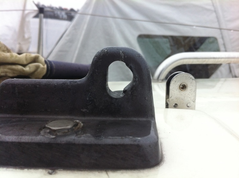

Hei,
Min Seldén mastsko (båten er 1980 modell, jeg kjøpte den i fjor) har fått en slitasje (se bilde).
Spørsmål:
- Må denne byttes snarest? Eller kan jeg bruke den et år til?
- Er det noe jeg kan gjøre for at lignende slitasje ikke skal oppstå? Kommer den av feil justering på riggen?
med vennlig hilsen
Birger
Re: Bytte mastsko
Har med intresse studerat din bild och funderat kring det. Som det ser ut är det en pressgjuten mastfot i aluminium som svarteloxerats. Godstjockleken i den övre delen av det ovala hålet, motsvaras där det misstänkta slitaget är. Den yttre konturen är inte deformerad och inga synliga sprickor kan iakttagas. Om slitaget varit så stort som den oregelbundna formen visar borde ytan vara betydligt ljusare där, om du skrapar något i det misstänkta slitaget och ytbehandlingen är intakt, eftersom den fortfarande är mörkfärgad, borde det inte vara ett akut problem.
Jag har inte den här typen av mastfot på min båt varför jag inte har någon praktisk erfarenhet din variant, det är endast mina personliga teorier, har en viss erfarenhet från tillverkning av aluminiumdetaljer. Det skulle vara intressant om någon har ytterligare erfarenheter.
IF1426 / L-å Andersson
Re: Bytte mastsko
Slitaget beror sannolikt på en rostfri mastbult som sliter i hålet. Samma typ av slitage kan man observera på Proctor -masternas mastfötter.
Att det inte syns någon blank yta vid slitaget, beror kanske på att aluminiumet har blivit homogent färgat från början eller att svart aluminiumoxid ständigt bildas.
Byt mastfot m du kan få tag i en ny. Om inte går nog den befintliga att reparera genom ifyllnad av aluminiumgods genom svetsning. Men det är ingen riktig ko på isen ännu, eftersom det du ser är ett slitage som pågått i 32 år..

Takk for gode svar.
Jeg har funnet at de finnes originale Selden mastsko til min mast på benns.se, til litt over 400 kroner, så jeg tror jeg investerer i en ny (men bytter nok ikke før neste år).

Lättast är nog att köpa ny fot som du säger. Svetsning i gjutna material har jag dåliga erfarenheter av. Godset brukar inte vara tillräckligt rent för att svetsas. Svårt att få svetsen att fästa bra o de brukar se förjäkligt ut. Viktigt att det är rent vid svetsning framför allt i alu.

I mitt inlägg skrev jag att mastfoten var av pressgjuten aluminium, utan att veta säkert förmodar jag att den är gjord i varmpressad aluminium som är mer homogent och starkare material.
