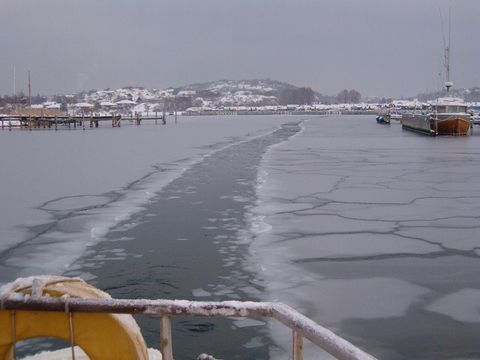

Skador av isen har jag inte fått ännu.
Vad kan skadas om båten ligger infrusen i en lugn hamn där vattnet inte rör sig.
Skroven är starka, har kört upp på isen, så högt att jag nästan fastnat, för att bryta mej ut, men fått ge upp för att båten varit för lätt.
Det som får stryk är proppellern som vid gång i grov is inte håller.
Har på motorbåten bytt till en "kraftigare" propp som hitills har klarat av isen.
Det utanpåliggande rodret på segelbåten tar jag av.
Båten vinterkonserveras som om den stod på land.
Färgen i vattenlinjen blir skavd.
Bara att kränga ner på vårkanten och bättra..

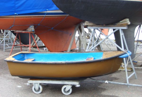

I GREFABs hamnar står < 5 % i vaggor, övriga i stöttor eller bockar.
http://www.grefab.se/visa.lasso
Det är båtägaren som har ansvaret för att bockarna är surrade och att inte presenningen är fäst i dom.
Mot detta syndas det, vid storm rycker pressen stöttan ur läge.
Vart annat år får botten och skrovet sin skönhetsvård på land.
När det är lämplig vattentemp dyker jag ner och rengör.
http://lasselundell.se/oxalsyra.html
Först till mastkranen det året med hjälp av min "isbrytare".
Re: IF'er om vinteren
Ja, jag vet att Grefab tillhandahåller pallningsmateriel i form av bockar (mestadels). Enligt min menig är pallning med bockar förkastligt där det kan förväntas blåsa mycket. Framför allt gäller detta på hårt underlägg, t.ex. asfalt, där en pall lätt kan glida.
Lasse L
Inlägg: 191
Inlägg av Lasse L »
maja skrev:Ja, jag vet att Grefab tillhandahåller pallningsmateriel i form av bockar (mestadels). Enligt min menig är pallning med bockar förkastligt där det kan förväntas blåsa mycket. Framför allt gäller detta på hårt underlägg, t.ex. asfalt, där en pall lätt kan glida.
Rätt pallat är det inga problem.
Vid upptagning med masten "kvar" blir det fler extra sidobockar (och förhöjd avgift).
När täckningsmaterialet surras i pallningen kan det uppstå problem.
Ett "problem" är att stålpallarnan går ner i asfalten och fastnar där, vilket för med sej att efterdragning/kilningsjustering är nödvändigt, men de står stabilt.
Om GREFABSpallningen är ett problem skulle det visa sig i försäkringsbolagens statestik och "direktiv" skulle troligtvis utgå.
Det åligger båtägaren att surra pallningen, vilket påtalas vid upptagningen.
Lite hur det "pallas" bakom min jolle.
