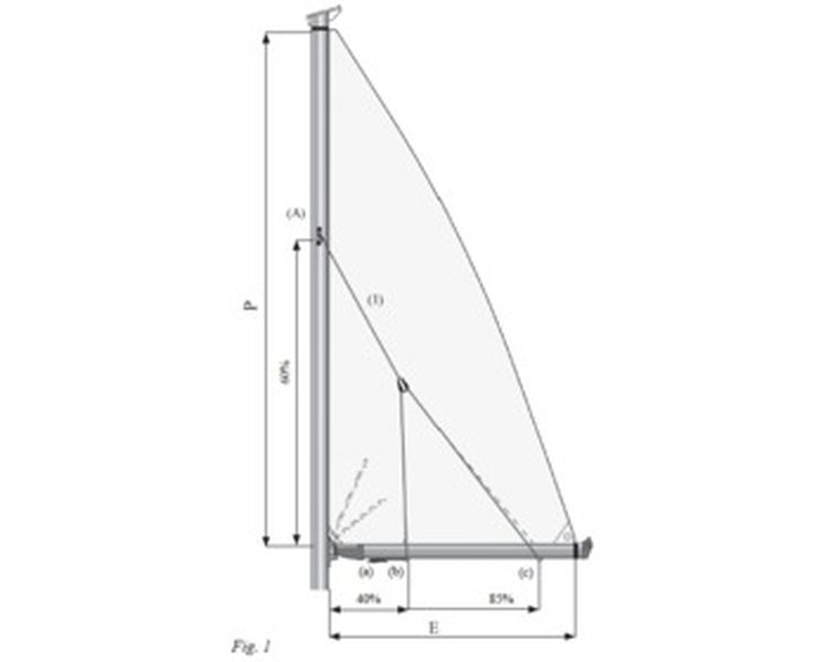

Jag söker en smart och smidig lösning på lazy jacks som helst går att justera från sittbrunnen.
Är detta en lösning?
Lazy jacks
Re: Lazy jacks
Med den lösningen som du visar på bilden kan man väl justera från sittbrunnen genom att, i stället för att fästa den till en knap på bommen, bryta den röda tampen i ett block och sedan föra ner den till en trimplatta eller en cleat på rufftaket.
Och som innan, tänk på, att om man har lazy jacks monterade, att storseglet endast går att hissa och fira när båten står i vindögat. Dessutom kan det ibland vara svårt att släppa ut storseglet tillräckligt om man vill falla av bort från bryggan eller pålen och i hastigheten råkar har glömt att slacka på lazyjacksen.

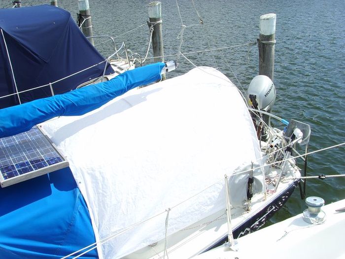

Det beror ju på hur man använder båten. Om man aldrig seglar in och ut ur hamn och alltid hissar för motor i vindögat så är nog lazyjacks jättebra.maja skrev:Och som innan, tänk på, att om man har lazy jacks monterade, att storseglet endast går att hissa och fira när båten står i vindögat. Dessutom kan det ibland vara svårt att släppa ut storseglet tillräckligt om man vill falla av bort från bryggan eller pålen och i hastigheten råkar har glömt att slacka på lazyjacksen.
Det enklaste sättet att montera justeringsbara lazyjacks är väl att man helt enkelt monterar en cleat på varje sida av bomen som aktre lazyjacks infästning. Inga komplicerade dragningar och alltid nära till hands för rorsman.
Tänk bara på att det kan vara svårt att kombinera lazyjacks och bomtält.

Ja det är det, så jag gjorde att budgettält istället.http://lasselundell.se/talt.htmlGripen skrev:Det beror ju på hur man använder båten. Om man aldrig seglar in och ut ur hamn och alltid hissar för motor i vindögat så är nog lazyjacks jättebra.maja skrev:Och som innan, tänk på, att om man har lazy jacks monterade, att storseglet endast går att hissa och fira när båten står i vindögat. Dessutom kan det ibland vara svårt att släppa ut storseglet tillräckligt om man vill falla av bort från bryggan eller pålen och i hastigheten råkar har glömt att slacka på lazyjacksen.

En fråga till Lasse, räcker det med att fästa linan i spridaren?
Enligt vissa sidor skall man börja högre upp, dvs på 60% höjd av mastliket, vilket är väl högre än än spridaren om jag inte tänkte fel.
Den skiss jag bifogade är som ni säger nog för omfattande för ett litet storsegel som IF, det var mer själva grundidén med lindragning jag ville visa på.
Jag funderar själv fästa dem över spridarna och sedan sätta en gummilina från spridarna till linorna så när man hissat seglet och släpper på lazy-jacksen så dras de bort från seglet.
Kan det funka?
Jag grunnar på någon lösning där det skall räcka med att dra i en lina och justera båda sidor direkt. Eller blir det som ni säger 2 cleat på bommen dvs enklaste lösningen.
Kruxet är jag har spinnakerbomhölstret på bommen... så det kan bli klurigt få det att funka
Kan det funka?
