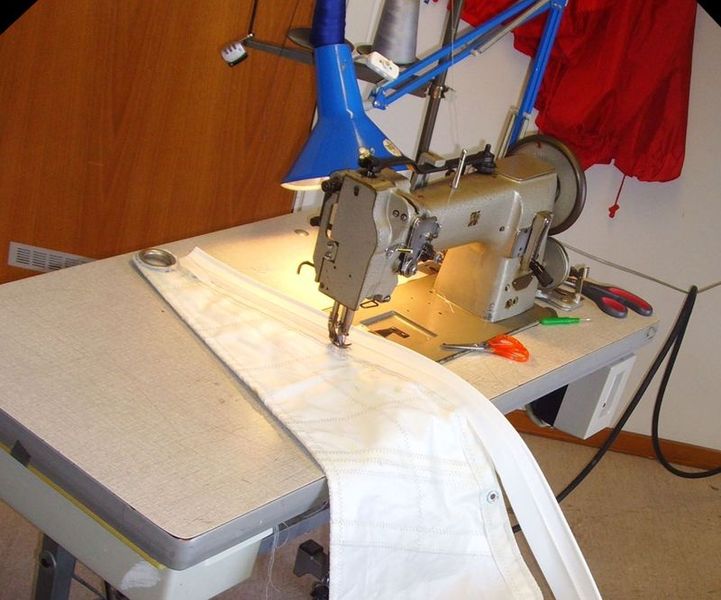

Sydde själv på en "foil" för att göra om ett segel till rullfock. 8)
http://lasselundell.se/segel.html
