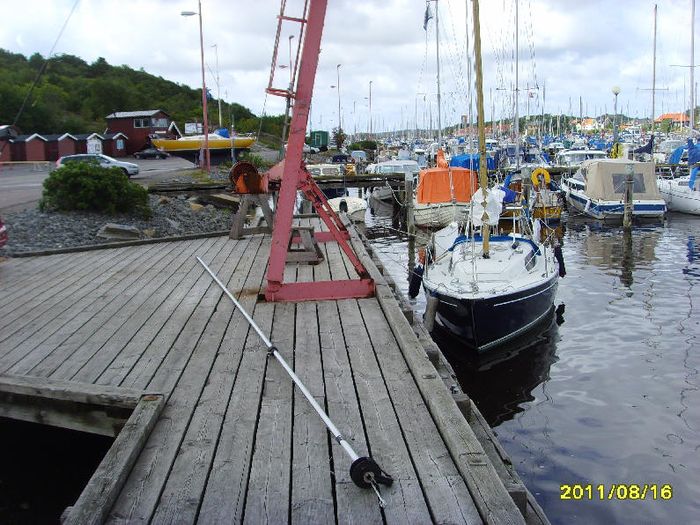

Är det någon som har en Plastimo 406 S monterad på en IF. Vilket mått i så fall har ni från nedre vantskruv sprinten till underkant svirveln. Om jag monterar som det ser ut nu så hamnar svirveln c.a 40 cm över däck,Det ser konstigt ut. Om jag skall få ner den så måste jag sätta ett antal toggles i toppen på staget och minska avståndet i botten, är detä något problem med det? Totala förstagslängden är 8360 mm som det är nu.
Finns en bild så vore det bra.

Du ska nog inte ha längre total förstagslängd än 8.4 m. Annars kommer masten att luta väldigt mycket bakåt, och balansen kan påverkas negativt.
Längden 8.36 m är ganska lagom. Det är ungefär samma som jag själv har.
Om man sätter en rulle över däck, måste man korta förstaget motsvarande den höjd som rullen och dess extra tillbehör över däck tar i anspråk.
Själv får jag ihop min längd genom ett 8.0 m långt förstag, en fullt utskruvad Hasselforsvantskruv av den något större modellen som också sitter under toppvanten, samt 2 toggles.

Jag måste sätta toggels i masten, för att få ner svirveln till rätt höjd, kan det fungera?

Jag är inte någon specialist på Plastimo.
Men i allmänhet gäller väl för rullsegel att rullen ska monteras så nära däcket
som möjligt och de övre svirvlarna så högt som möjligt. Då ska man väl inte montera några toggles vid förstagsfästet uppe i masten.
Hitta de följande på nätet, som kanske kan vara till nytta:
http://www.bataccenten.se/db/popup.html ... 032002.jpg
http://www.neil.fuller.dsl.pipex.com/v6 ... 406fit.pdf
http://www.plastimo.com/en/faq/reefing- ... e-mounting
http://www.bataccenten.se/db/db.pl?artn ... _vara.html
I den sista länken anges en totallängd på 6.45 m, vilket är mycket kortare än ett IF-förstag.
I den näst sista länken står det något om att "vantskruvsvarianten" ska monteras så att vantskruven träs igenom rullen.
Om du inte kommer på hur du ska göra, kontakta en leverantör för Plastimo och be att få tillsänt en monteringsanvisning. Ta också en promenad på bryggorna i hemmahamnen och kolla om det finns någon båt med ett motsvarande system som du har.
Re: Plastimo 406 S
Modell 406 S verkar för övrigt vara i minsta laget för en IF-båt. Förutom den korta längden ift. förstagslängden (6.45 m ift. drygt 8 m) anger man här:
http://www.navinordic.com/files/Rullfock.pdf
att segelytan ska vara mindre än 12 kvadratmeter.
Det är kanske pga. att profilen är för kort att det hela blir konstigt och att rullen då kommer ganska högt upp..?...

Inte heller jag är någon specialist på Plastimo, men kunde inte låta bli att kolla runt lite medan regnet faller ner i Östergötland.
Hittade en gammal tråd på Maxisidorna om montering av Plastimo 406 S på en Maxi 68 (som bekant partialriggad men mindre än en IF) där en som har monterat en Plastimo-rulle nämner att han utöver grundsatsen köpt en extra profillängd.
http://www.maxisidorna.com/diskussion/m ... e_444.html
Hittade också en rekommendationstabell som för IF rekommenderar 406 s +1
http://www.navinordic.com/files/V%C3%A4 ... modell.pdf
Men du kanske har ditt problem trots att du skaffat extaprofilen?

Jag plockar ner rullen och går på traditionell genua. Fått låna ett Blixtsegel av en kompis, så nu lägger jag inte mer energi på detta rappel. Någon som har en fock till salu?

[quote="maja"]Modell 406 S verkar för övrigt vara i minsta laget för en IF-båt. Förutom den korta längden ift. förstagslängden (6.45 m ift. drygt 8 m) anger man här:
att segelytan ska vara mindre än 12 kvadratmeter. quote]
Kanske det.
Kom över en Plastimorulle för 600 Skr.
CUrullen kasserades. http://www.rullfock.se/
Vid bytet anskaffades nytt förstag.
Men min Plastimo 406 S har klarat "jobbet", och jag är nöjd med den.
