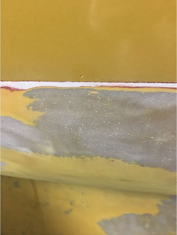

En grej till om epoxy o förberedelser för att lägga epoxy. Det gäller att få bra underlag. Jag håller på att fixa rodret, som fått blåsor på hösten o jag skrapat bort och spacklat o sen nya blåsor nästa höst. Nu har jag slipat rent rodret med 40-papper och noterat att polyestern är väldigt spröd på sina ställen. Den sitter, men spricker upp o lossnar lätt när jag går lös med ett stämjärn. Jag har iaf fått loss det mesta lösa. Rodret har stått i rumstemperatur i 3 månader (jag tvättade 3 ggr med vatten före). Nu väger det 25 kg utan beslag och utan epoxy, så vikten lär väl öka några kilo till före jag är klar.

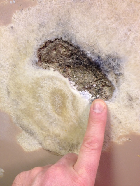

Det fanns en skada mitt på rodret där glasfibern var porös, så jag hackade bort det. Fyllningen ser ut som någon porös korkmatta. De vita partierna på rodret är glasfiber och de brunaktiga polyesterskikt. Sen finns några små områden med gul gelcoat och något ställe med gammal epoxylagning också.
Nästa steg blir att lägga ett lager Lamineringsepoxy 275 från NM. Efter det NM lättspackel och slipning. Därefter tar jag det till båten o ser att allt blir bra och slutligen så lägger jag 3 lager NM Böldspärr. IF-seglare i Stockholm som handlar från Gunnar Svärd i Skogås får IF-rabatt:)
Re: Hempels epoxi gentemot Lefants?
Oj, vad det ser ut :shock: Man undrar ju onekligen hur rodren har blivit tillverkade.

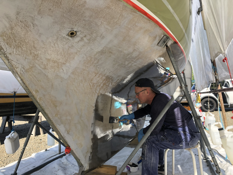

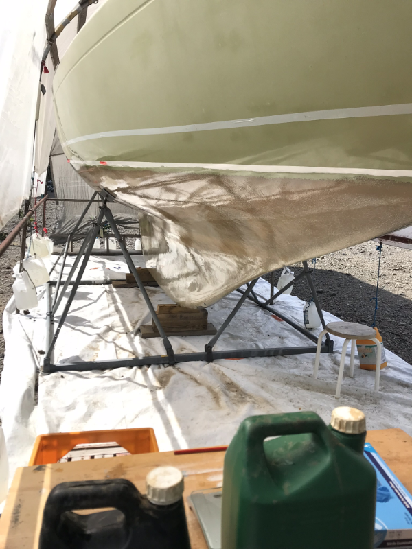

Hej igen! Fuktmätte båten med Tramex efter blästring. Höga värden. Tusentals kratrar i gelcoalten där fukt trängde ut. Mätte igen i februari med lägre värden, men var ej nöjd. Efter påläsning så bestämde jag mig för att slipa bort all gelcoat. Det var tungt och tog tid, värk i nacken, besök till naprapat. Blev klar till midsommar. Båten fick torka hela sommaren. I mitten av augusti lade jag på lamineringsepoxy + bredspackning + NM böldspärr. Då jag inte fick på tillräcklig mängd böldspärr (150g/m2 vid varje lager) valde jag att lägga 4 lager istället för 2. Om jag lade på beskriven mängd fick jag rinningar. Slipning mellan varje lager (tot 6), det var tungt men inte alls lika tungt som att slipa bort gelcoaten. Skriver artikel till Medvind med mer utförlig beskrivning o tips! Mvh Martin R
spärr 1.png (898.08 KiB) Visad 25700 gånger
Oj, vad du jobbar!
Det ser ut att bli riktigt bra. Vilken fantastisk skillnad mot tidigare!
Det ser nästan ut som om glasfibern inte har blivit riktigt mättad av polyester vid skrovtillverkningen, men det kanske bara är som det ser ut på bilden. Undrar om det är så det kan vara under gelcoaten på våra båtar eller om det bara är din båt som har blivit lite dåligt laminerad?
Det är trist att behöva ha båten på land en hel säsong, men det här kommer att bli bra!
