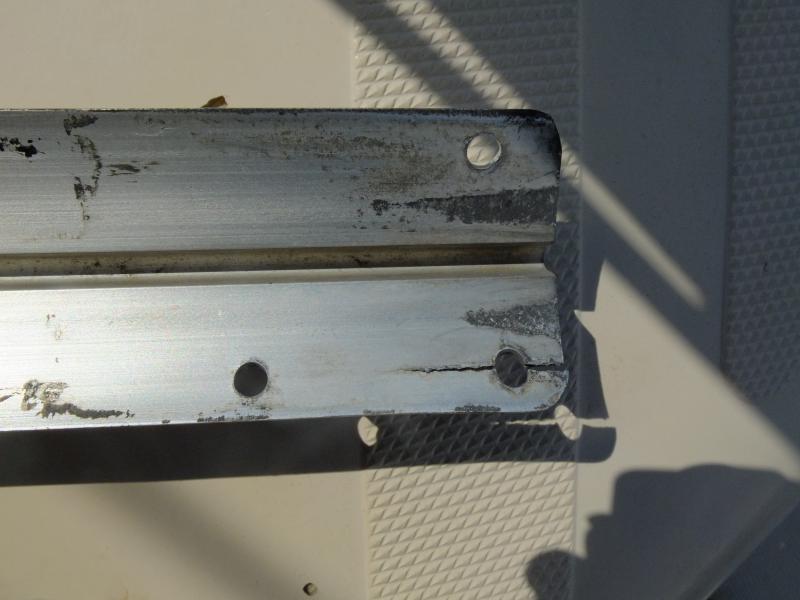

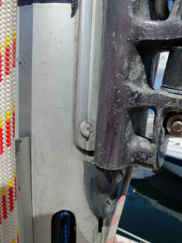

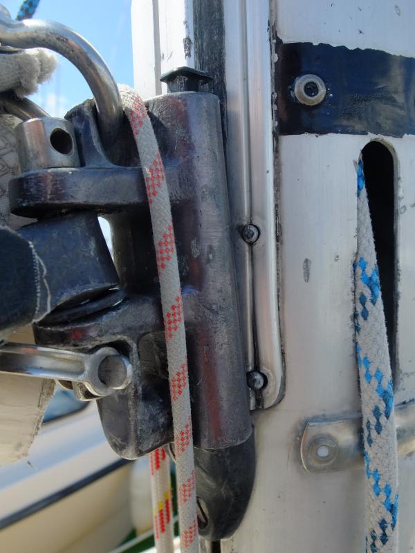

Jag har upptäckt att bomskenan som sitter monterad på akterkant på oval Proctormast kan släppa. Efter många gippar i hårdvind har till slut de nedersta blindnitarna på båda sidorna förlorat sitt huvud och skenan har även spruckit en bit vid den nedersta niten på styrbordsidan.
Detta är förstås inte bra att fortsätta segla med.
Jag löste problemet genom att borra loss alla nitar, vända skenan upp och ned och nita fast den igen.
Kontrollera hur dina nitar ser ut, så kanske du hinner sätta dit nya färska innan skenan spricker!
