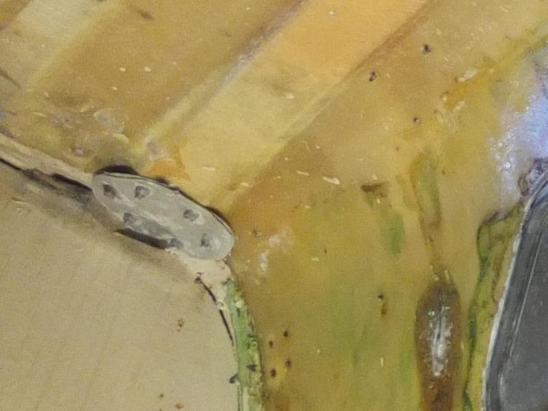

När du har tagit ner innertaket kommer du att se att rufftakets undersida är ganska ojämnt p g a de längsgående förstärkningarna som är inplastade där.
Jag kunde plocka fram dessa detaljer från några bilder ur tråden Renovering av InFinit:
Undersida SB skotwinsch
Undersida BB skotwinsch
Här kan man se att jag inte har satt båtbrickor, utan valt en annan lösning. Jag har helt enkelt bankat till ett stycke alumimiumplåt för att sprida lasten en aning och för att lite lättare få dit muttrarna utan att det sticker ner för långt och gör det svårt att få tillbaka innertaket. Det är inte snyggt, men det har visat sig fungera fint. Jag har seglat med den monteringen i 25 år och har aldrig haft av dem efter monteringen.
