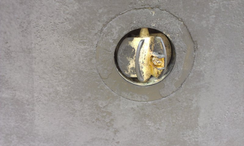

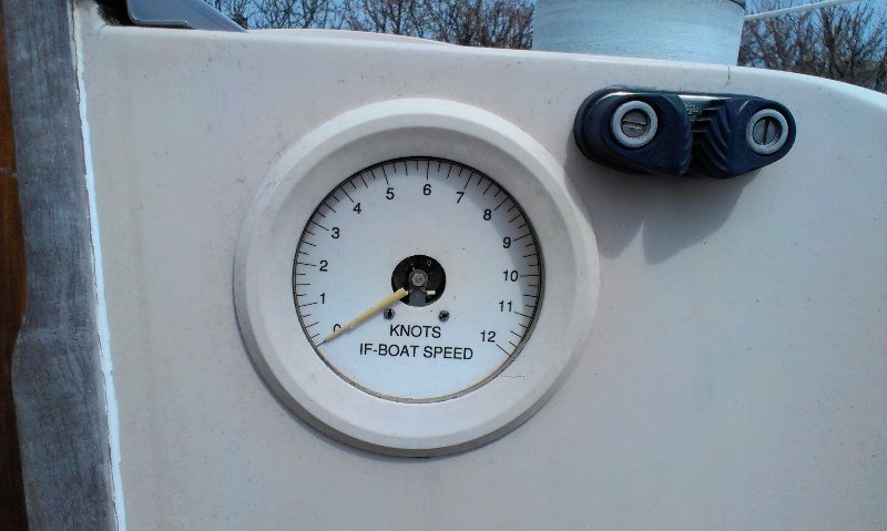

er der nogen der ved hvordan jeg får denne fine log til virke, der vist skal limes nogle magneter på .
Re: log
Är det ett "hemmabygge"?
Hur annars kan man får skrivet "IF-BOAT SPEED" i visarhuset..?..

Den loggen ska helt klart repareras!
Nej, jag vet inte vad du behöver göra med den. Finns där inga andra spår av tillverkare på den?
Den borde fungera så att räknar hur många varv impellern roterar per tidsenhet. Skall där sitta en magnet på impellern?

Den sad i båden da jeg købte den for 6 år siden.
tænker magneterne skal lave en elektrisk spænding op til viseren.

Det skulle kunna vara en hall effect sensor i givaren. Och då ska det nog sitta en magnet på hjulet. Men jag vet inte detta säkert.
