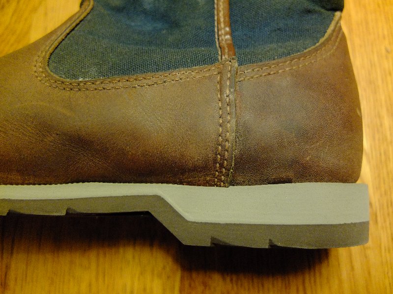

Mina kära Dubarry Shamrock stövlar har tjänat mig troget i ca 10 år. Det är en väldigt skön stövel som håller foten både varm och torr. Den har jag gärna på mig även om det inte sprutar vatten, bara för att den är så skön. Med mer ordinär seglarstövel har jag tidigare upplevt att jag alltid är lite våt om foten, eftersom vätan inifrån inte kan ta sig ut. Men med den skinnskodda goretex-fodrade stöveln från Dubarry har det obehaget varit helt borta. Väldigt skönt!
Efter senaste säsongen ser de ut så här:
Dubarry Shamrock 01
Dubarry Shamrock 01
Nu har de tyvärr gått sönder. Sulorna brister:
Dubarry Shamrock 02
Dubarry Shamrock 02
Problemet är att mellan den mörkbruna yttersulan och själva skon har man lagt in ett material som ska ge lite svikt när du går med dem. Efter många års användning pallar inte det materialet längre utan säckar samman. Då brister också den ljusgrå kanten runt sulan och allt det mjukare materialet som finns innanför ramlar ut. Kvar är bara yttersulan som nu hänger och dinglar i sömmen:
Dubarry Shamrock 03, brusten mellansula
Det som ramlar ut är smulor av något material som verkar helt upplöst.
Stöveln är förstås inte alls skön att gå med längre, eftersom hälen nu ramlat ner ett steg. Dessutom fastnar du med den lösa sulan i diverse saker på din IF.
Trist. :x

Jag har idag fått tillbaka mina trotjänare från Irland, nyreparerade och fina:
Reparerad Dubarry Shamrock
De har varit på Dubarrys fabrik i Irland och fått ny ytter- och mellansula. Även goretex-fodret på insidan har bytts ut. Så nu har jag igen fungerande seglarstövlar. Riktigt sköna har de blivit igen!
Jag måste säga att att Dubarry har gjort ett mycket bra arbete, dessutom till en högst rimlig kostnad. Jobbet utfördes snabbt och smidigt. Resultatet är mycket bra. Det känns ovanligt med en tillverkare som agerar på det sättet idag när alla helst bara vill sälja nytt.
Priset för detta är 600 kr. Till det kommer ungefär lika mycket i porto fram och tillbaka till Irland, alltså totalt ca 1200 kr. Men eftersom ett par nya stövlar går på i runda slängar 3000 kr blev detta ändå mycket billigare för mig. Sen känns det resursvänligt och ideologiskt rätt att reparera istället för att kasta och köpa nytt.
Hurray for Dubarry!
