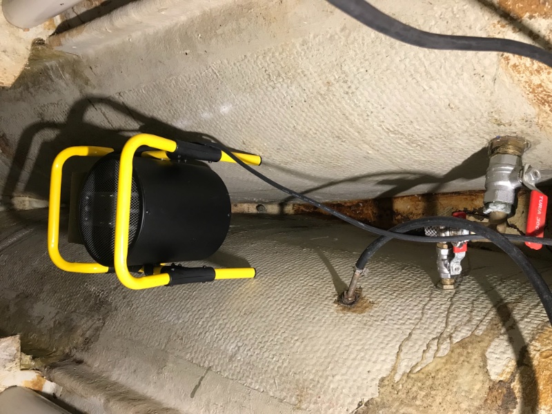

Jag håller på att torka ur kölsvinet med hjälp av byggfläkt och det verkar gå fint.

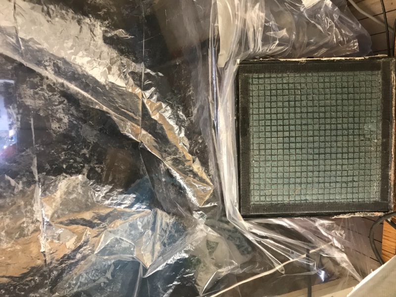

Andningsskydd och luftrenare använder jag flitigt under renoveringen.
Luftrenaren renar 300m3/h.

Oj, det ser ut att vara ett seriöst sätt att ta hand om dammet som uppstår vid insidesarbete på skrovet! Jag jobbade med enklare andningsskydd och glasögon och fick städa manuellt istället. Detta ser betydligt bättre ut.
Jag märkte att skyddsglasögon och andningsskydd gjorde att jag kunde arbeta i bara några minuter. Sedan fick jag plocka av skydden för att ventilera bort fukt, torka bort imma på glasögon och vila lite innan det var dags för en ny omgång.

Hm, torka ur som du gör till att börja med och se till att det sen hålls torrt. Jag brukar ta bort plankan som ligger över aktre kölsvinet eller ställa den vertikalt för att det inte ska samlas fukt/vatten längst bak.

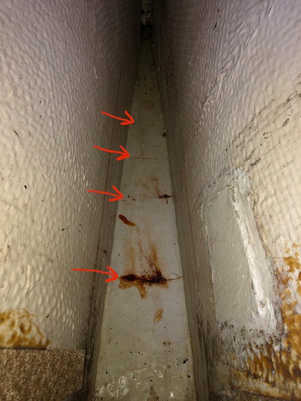

jag vill kolla med er om ni tycker att mitt bakre kölsvin ser ok ut? Jag är fundersam på rostränderna (vid pilarna) och om jag behöver åtgärda dem på någt sätt? Förklaringen till rosten är nog att jag får in ett par liter vatten genom motorbrunnen när båter kränger mycket när jag seglar för styrbords bog, och letar sig ner till bakre kölsvinet på något sätt.

Det är någon form av polyesterfärg som täcker järnet på kölen. Det har blivit en spricka i färgen och det har börjat rosta i sprickan. Du kan säkert segla vidare utan risk.
Om du störs av detta ska du slipa bort all rost och grunda och måla med lämplig färg. Ett annat tips är att hålla kölsvinet torrt. Då kommer det ingen rost.
