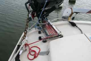

Har köpt Folkbåtcentralens motorfäste från Tyskland, där den nu finns. Tyvärr är tillbehöret i form av något slags block för att lätt kunna dra upp motorn restnoterat, och de kan inte säga när det kommer att finnas för leverans. Så jag tänkte försöka fixa något själv.
Vore därför mycket tacksam om någon som redan har ett sådant fäste kan beskriva hur det är konstruerat, eller visa en detaljerad bild av det.

Din lösning, Lasse, hade varit ett alternativ om jag haft kvar mitt gamla motorfäste. Men det är nu bortmonterat och hålen igenplastade.
Det jag nu är på väg att montera ser ut som på bilden nedan (kopierad från http://www.ifboat.com/phpBB3/viewtopic.php?f=2&t=1175) och det är detaljer om den röda linan och dess konstruktion som jag undrar över.

Det ser ut som en 4-växlad talja.
Man kan kanske bygga den själv med två fiolblock närmast motorn och fyra enkelblock i andra ändan plus en vanlig servocleat med bygel. Men materialkostnaden för detta torde väl komma upp i en tusenlapp eller däromkring...

Håller med om din analys, Marek. På den rörliga delen av motorfästet finns en fastsvetsad ögla att fästa taljan i på den sidan. Där kan man fästa ett flerskuret block. Sedan är frågan om hur man gör på den andra sidan. Det verkar som om det där finns något slags liggande flerskuret block som man fäster där. Får kolla om jag kan hitta en annan lösning där när jag åker till båten nästa gång.

Tänk bara på att flerskurna parallellblock har stor friktion, vilket innebär att kraftvinsten avsevärt försämras. Bättre är att använda fiolblock och enkelblock.
I det här fallet skulle du kunna montera en tvärgående kort liten tamp med 4 små pålsteksöglor framför fästet. I pålsteksöglorna fäster du små enkelblock och i motorfästets ögla två fiolblock bredvid varandra.
Det räcker med billiga block, t.ex sådana som finns på Biltema eller Clas Olson. Cleaten och den långa tampen till taljan köper du t.ex. hos Hjertmans.

Tack för konstruktiva kommentarer. Funderar på att testa lite olika varianter med hjälp av sådant som redan finns i lådan med "kan vara bra att ha någongång"-prylar och då kan ditt förslag vara en bra utgångspunkt.
