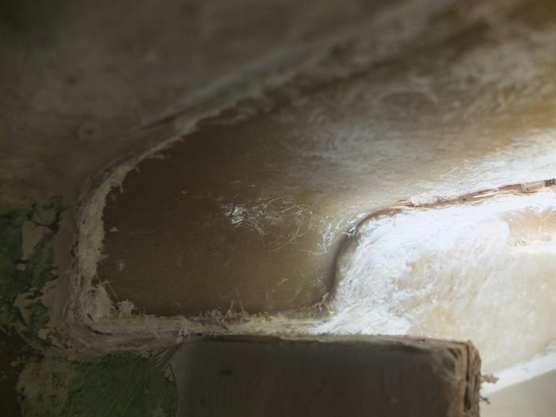

Det syns fuktskador som spridit sig från kabelgenomföringen. Man kan också ana att inte hela balken har haft kontakt med laminatet ovanför, speciellt på bb-sidan.

Lyckan står den djärve bi, det blir nog bra när du är klar! Det är inte varje dag man går loss med en slägghammare på sin ögonsten. Jag kan ju önska att de satte uttaget för motorlanternan lite längre bak. På min båt är uttaget precis i bakkanten på balken där ca 1/2 hålets diameter går in i balken. Jag hade också fuktgenomträngning där, men det är tätat o jag bedömer att balken tagit endast lite skada av detta. Mvh Martin
Nej, placeringen av däckskontakten är inte den bästa. På min båt är hela det vertikala hålet i balken, sedan var det borrat horisontellt genom plasten under rufftaket.
Jag antar att kabelurtaget är placerat i balken därför att det från början användes kontakter som byggde ner på undersidan av däck. Hålet har ju mycket större diameter än vad bara kabeln behöver. Annars förstår jag inte varför man har gjort så stort hål och tvunget ska ha det i balken.
Eftersom man idag kan köpa däckskontakt som enbart sitter ovanpå däck funderar jag på att plasta igen det gamla hålet och göra ett nytt för bara kabeln, men placera det precis bakom mastbalken så att kabeln kommer ner mellan balk och dekortaket.

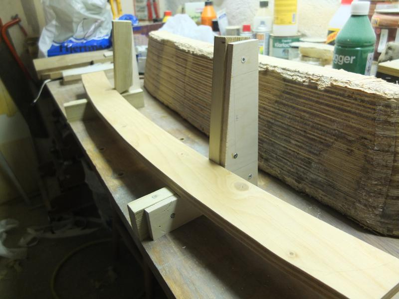

Och slutligen har jag tillverkat en jigg:
Jigg fäst i rejäl arbetsbänk
Jigg med mall för mastbalk

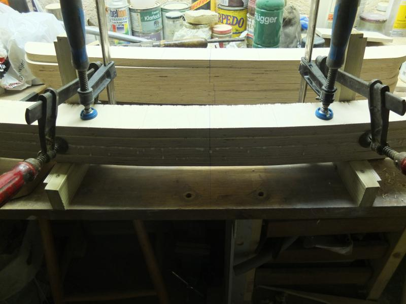

Jiggen är fastskruvad i en plan arbetsbänk av ek. Tanken är att detta ska hjälpa mig att få rätt form på balken då den limmas samman.

Min metod att limma balken är denna:

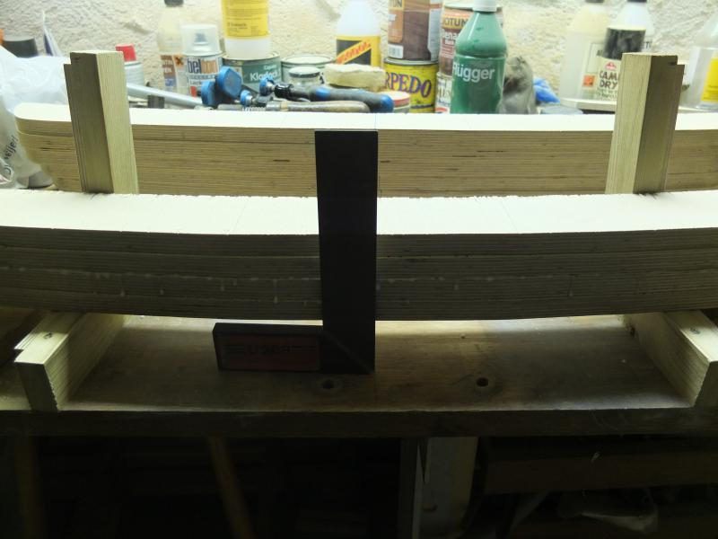

Först placerar jag de båda delar som ska limmas i jiggen och riktar in efter mittmarkeringen:
Injustering
Injustering
Sedan drar jag fast med limspännare, försiktigt så att positionen inte rubbas:
Fastspänning
Fastspänning

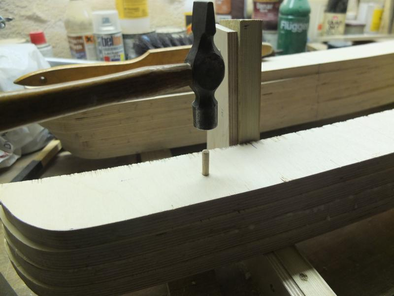

Så plockar jag av limspännarna, lyfter av den lösa profilen och lägger på PVA-lim. Efter att ha lagt tillbaka profilen på plats slår jag i träpluggar i de båda hålen:
Pluggning
Pluggning

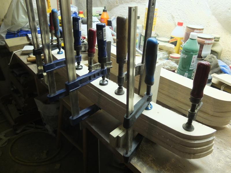

Slutligen drar jag åt med rikligt antal limspännare:
Fixering 1
Fixering 1
Fixering 2
Fixering 2
Träpluggarna förhindrar att de båda plywood-delarna halkar mot varandra och gör det mycket lättare att få delarna placerade exakt som jag vill ha dem. Den som har provat att limma större ytor med skivor vet hur svårt det annars är, då delarna gärna glider när limspännarna dras åt.
Jiggen gör det lätt för mig att få rätt lutning på balken, vilket ger dess önskade form.
Jag limmar en åt gången. Det får hellre ta lite tid att få det bra.

Den gamla balken är lite fuktskadad, även om den inte är väldigt förstörd. Fukten har kommit in vid kabelhålet och sedan spridit sig i akterkant, mest åt styrbord. Där är träet nu lite mjukare. Då jag ställer mig på balken på golvet sviktar den faktiskt lite. Jag ska se om det går att mäta upp senare.
Jag tycker också att min balk var dåligt laminerad mot skott och överbyggnad. Där var sprickor i anslutningen till mastskottet. På utsidan kunde jag tydligt se en försänkning i rufftaket. På insidan hade dekorlisten av teak pressats ner på sidorna.
Det hör till saken att jag har seglat av min mast för många år sedan. Jag seglade fast lä toppvant i ett stort sjömärke. Masten ramlade ned i två delar. Då fick nog min balk extra hög last genom mastens tryck nedåt.
Extra intressant är det att se att mitten av balken, under masten, inte hade glasfiberarmering i plasten, utan endast var övermålad med polyester med nåt fyllmaterial. Det är den biten i centrum av båten som inte har topcoat på sig. Där var balken endast täckt av spröd polyester.
