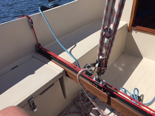

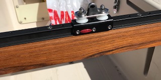

bytte nyligen stock, skena och vagn! Återanvände ändbeslag för skotvagnsjusteringen.
Försöker bifoga bilder!
- image2.JPG (35.92 KiB) Visad 11937 gånger
- image1.JPG (22.07 KiB) Visad 11937 gånger
