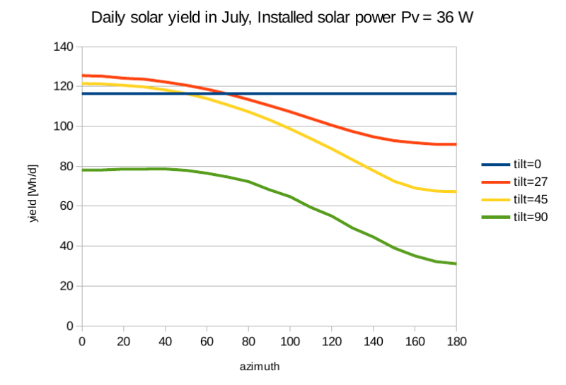

En intressant solcellskalkylator finns här http://re.jrc.ec.europa.eu/pvg_tools/en/tools.html
Med den har jag analyserat dagligt utbyte från mina 36 W paneler placerade på latitud 55.9 med olika tilt och azimuth.
tilt = vinkeln från horisontalplanet
azimuth = vinkeln från söder
Jag studerade dagligt utbyte i Wh/d för juli månad.
Utbyte från 36 W solpanel som funktion av vinkel från söder med tilt som parameter
utbyte av 36W solpanel.png (58.56 KiB) Visad 26295 gånger
I diagrammet visas energi per dag från 36 W solpanel på min latitud i juli månad. Bäst är naturligtvis att rikta panel mot söder. Genom att sedan lyfta upp panelen lite (tilt) hittar jag ett maximum för tilt=27. Men min båt byter riktning för att jag seglar med den eller förtöjer den i olika hamnar, så panelen är då inte längre riktad optimalt mot söder. Genom att ändra på azimuth tar jag reda på hur det dagliga utbytet beror på avvikelsen från optimal riktning söder.
Med helt vertikalt monterad panel, dvs tilt=90, ser man att det dagliga utbytet är betydligt lägre än med vinklad panel, men också tydligt lägre än med horisontell panel (tilt=0). Det är alltså inte bra att montera panelen vertikalt.
Man kan också se att när man vinklar upp panelen från horisontalplanet blir utbytet beroende av vinkeln mot söder. Med ökande azimuth minskar utbytet. Då aximuth=180 sitter den tiltade panelen i alldeles fel riktning just när solen står som högst, vilket ju inte är så bra, men i gengäld fångar panelen bättre solen tidigt eller sent på dagen.
Med antagandet att jag förtöjer och seglar i slumpmässig riktning (azimuth) kan jag räkna ut medelvärdet av utbytet för olika tilt-vinklar. I snitt får man ut detta:
tilt=0 ger 116 Wh/d
tilt=27 ger 109 Wh/d
tilt=45 ger 98 Wh/d
tilt=90 ger 62 Wh/d
Bäst resultat är alltså horisontell panel. Om man vinklar upp panelen från horisontalplanet måste man se till att rikta den mot söder.
Slutsats: i en båt som används är det bäst att montera panelen horisontellt.
Re: Installation av solpanel
Intuitivt så känns det som om en panel ger bäst utbyte när den är riktad mot solen. Om man har panelen på en stolpe, som man kan se på många båtar, kan man ju alltid justera vinklarna efter hand som båten rör sig ift. solen. Men det blir nog så att tilt = 0 ger den bästa kompromissen, och då man lämnar båten, är det ju lämpligt att sätta panelen i horisontellt läge.
Jag kollade på solcellskalkylatorn och fick då fram att en 36 W panel som sitter horisontellt, skulle kunna lämna i runda slängar 5500 Wh under en sommarmånad på Skånes breddgrader Det innebär cirka 40 % av det som den skulle kunna lämna om den ständigt var belyst vinkelrätt under 12 timmar per dag. Det känns som om man bara har tagit hänsyn till variationen över dygnet av solljusets vinklar mot panelen, men inte att solljuset blir kraftigt reducerat under molniga och regniga dagar. Under en klar dag med torr luft är ju solljuset i stort sett transparent i troposfären, medan fuktigt och blött väder kan reducera ljuset betydligt. Det kan du själv se på dina mätningar, där ju utbytet varierar från cirka 25 Wh per dygn till cirka 120 dito.
På global global basis räknar man med att solkonstanten reduceras med 50 % för natt och dag och med ytterligare 50 % för att jorden är rund och att man de facto belyser en plan cirkulär yta (dvs.ett genomsnitt av tilt- och azimut -vinklarna över jordytan). Därefter reducerar man med ytterligare 50 % för hela atmosfärens absorption, vilket man kanske har glömt bort eller grovt underskattat för en svensk sommar på Östersjön.
Sammanfattningsvis tycker jag att dina mätningar stämmer med vad man kan förvänta sig. Man kan även konstatera att du visar att man behöver cirka 5-6 gånger mera av solpaneler för att bli självförsörjande. Hur man ska få till det på en så liten däcksyta som på en IF är svårt att föreställa sig...
Jamen fint, då är vi överens om att det är bättre att montera solcell horisontellt än vertikalt som du skrev! Diagrammet i mitt förra inlägg visar också att reduktionen endast är måttlig jämfört med optimal tilt justerad mot syd. Tar man med faktorn att det inte går att ställa azimuth mot syd medan man seglar eller ligger i hamn är det tom bättre att ha horisontell panel än tiltad panel.
För beskrivning av kalkylatorn och dess beräkningsmetod hänvisar jag till http://re.jrc.ec.europa.eu/pvg_static/methods.html
Den använder verklig meteorologisk data som underlag och bör kunna ge resultat för verkliga installationer, åtminstone sett över längre tid. Den tar faktiskt hänsyn till en hel massa olika faktorer, däribland de som du anger.
Det är lustigt att du får fram 5500 Wh/månad = 180 Wh/d. Jag kan inte komma upp i mer än 118 Wh/d.
På min båt kommer panel aldrig att sättas på en stolpe. Det är både fult och opraktiskt.
