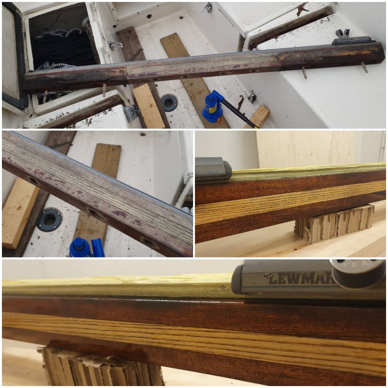

En kort uppdatering från min sida, att använda domkraft var ett väldigt lyckat knep att lätt få bort balken om den sitter fast hårt. Vi köpte den billigaste hydrauliska domkraften på biltema, 15-225, och sågade till en bottenplatta plus en regel som användes som mellanlager mot balken. Den lossnade utan problem, och i ett stycke
Balken är sliten, går inte att förneka men åtminstone inte murken. Nu ska den torka upp i några veckor och sedan få sig en ordentlig rengöring, slipning och lackning.

Re: Avlägsna skorskotsbalk
Snyggt jobbat!
Jag fick loss min på < 30 min utan skador. Däremot lite fuktskada med tendens till uppluckrat trä. Jag gör nog en ny till påsk då jag har tillgång till verkstad o virke.
Ska hädanefter lossa den varje höst som Marek gör:)

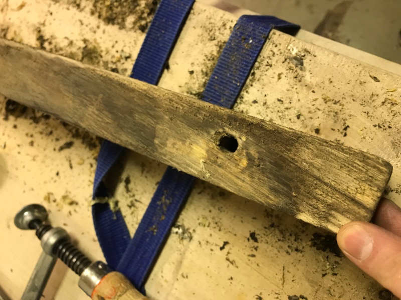

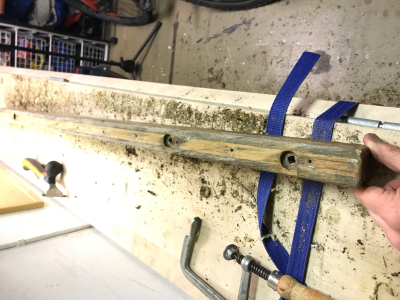

Jag monterade bort min balk i höstas och det var nog första gången på länge, den var väl inpackad i finkornigt sediment i sin skåra och det finns inte mkt lack kvar. Med min räckte det med att rycka till balken några gånger i vardera ände för att den skulle lossna.
Min balk är inte i alltför dåligt skick men jag tror jag har ett visst ansvar i att den fått en torkspricka när jag tog in den i värmen. Den borde nog fått torka mer långsamt.
Balken är inte rutten och känns urstark i handen så jag är inne på att fylla sprickan med lim eller förtunnad epoxi och sen slipa och lacka balken och köra vidare. Vad tror ni? Den hålls ju ihop av skåran den sitter i så jag ser ingen större risk för något katastrofalt haveri.
Kanske risk att storskotsskenan kan lossna om skruvhålen är mitt i sprickan? Balken håller nog, det är ju brickor under och anläggningsytan för bulthuvudet är stor. Men jag har ingen erfarenhet av brusten balk. Kanske Marek vet? Mvh Martin
Träbalkens vertikala böjmotstånd blir detsamma med eller utan (vertikal) spricka. Men det kanske är klokt att fylla sprickan med epoxi för att skruvarna till skotskenan ska sitta fast bättre i träet. I vilket fall som helst brukar man inte vagna ner så långt så långt så att skruvarna ifråga vid balkens ändar blir särskilt mycket belastade. Om det mot förmodan skulle hända något, kommer du att märka det i god tid och dessutom kommer du att kunna skota med vagnen i mitten.
Den balken hade jag nog bara ytbehandlat med olja och fortsatt använda. Sprickorna ser inte så farliga ut och träet verkar i övrigt friskt, av bilderna att döma. Att få in lim eller epoxi i sprickorna tror jag är svårt.
Se bara till att täta vagnsbultarna när du monterar igen! Det får inte läcka in vatten under skotbalken utefter bultarna. Båten har i stuvfacken under skotbalken inplastade träförstärkningar som måste skyddas. Inträngande vatten kan annars i värsta fall förstöra både förstärkningen och skottet mellan stuvfack och stickkoj.
Din balk har blivit modifierad av någon som förstår att den inte mår bra av att sitta i ständigt vattenbad. Den är urskuren i undersidan mellan vagnsbultarna och ute i ändarna. Den lösningen har jag inte sett innan.
Skotbalken ligger ej helt tajt mot sidorna i urtaget vid tofterna varför det då kan uppstå en delande kraft i sprickan. Eftersom skruvarna för aluminium-skenan verkar ha skruvats in i den bef. sprickan är det då viktigt att skenan kan få ett säkert fäste i den delen, varför det bör limmas, möjligen genom att öppna sprickan från änden och försöka pressa in lim, ev tillföra försänkta skruv från båda sidorna, ex 2+2st.
Funderar på om inte de urtag som är gjorda i balken gör att vatten står still där och gör balken mer blöt, har gjort ett liknande grundare urtag men med en avrinnings kanal, vilket inte gör att balken är torr när jag demonterar den.
Återger en rad ur en artikel i Medvind, Hårda vindar --Tjörn runt, " I byarna trimmades storseglet aktivt med storskotvagnen från mitten ner till bänken." ,hårt skotat, då kan man vara tacksam att inte skotskenan slits loss.

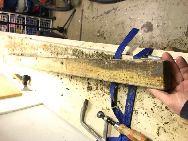

Tack för era tips.
Så här såg ut min.
Det där kommer att bli bra!
Jag tätar mina vagnsbultar med Sikaflex. En lagom dos mellan balk och plast runt och över de fyra hålen till bultarna. Jag låter resten av balken vara utan tätningsmassa så går den att demontera igen.
- Inlägg: 2905
Jag har använd vanligt Biltemasislikongummi på senare tid. Lägger bara kring hål och runt skruvarna ovanför gängan, inte allt för mycket. Pressar ner balken med handkraft och spänner skruvarna bara löst. Sedan väntar jag till gummit har härdat innan jag slutspänner med verktyg, inte hårt utan bara distinkt.
