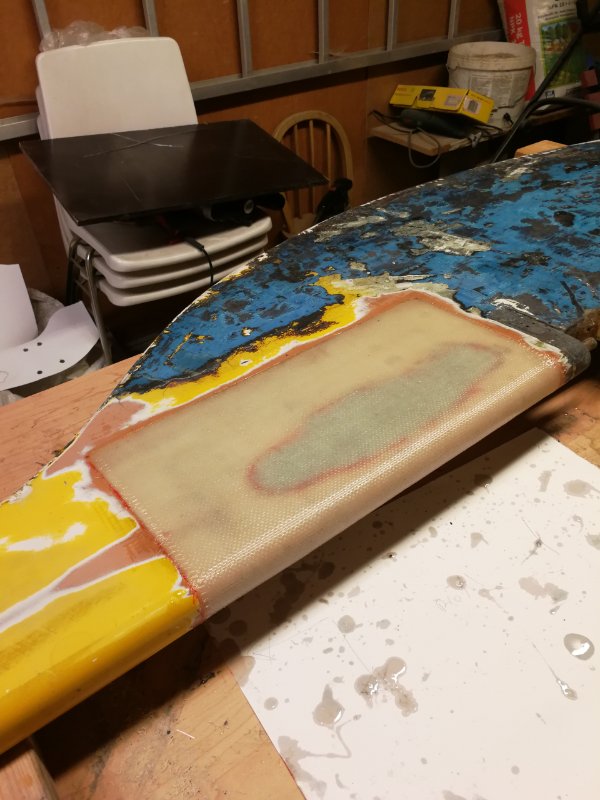

Efter några om och men har jag trots allt bestämt mig för att laga rodret medan jag letar vidare efter ett begagnat i bättre skick. Jag hittade en till spricka längre ned på rodret, men som tur var var denna inte lika allvarlig. Vad jag kan se finns det två metallprofiler som löper längs hela rodret. Från skruvhålen till roderplåtarna till det understa beslaget. Den främre profilen tycks vara skarvad vid varje roderbeslag. Den översta sprickan gick som jag misstänkte mycket djupt. Jag undrar vad som kan ha orsakat denna skada. Till och med roderplåtarna är vridna i samma riktning som skadan. Det måste skett med våldsam kraft.
Min plan är att fylla den rostade metallprofilen med epoxispackel på mikroballonger. Jag har gjort ett test och det verkar mycket tåligt. Sedan tänkte jag lägga på ett stort plåster med glasfiber utanpå. Jag tänkte lägga det på båda sidorna av rodret så att det ligger över rodrets framkant. Den nedersta sprickan har jag slipat rent och lagat. Jag blev ganska nöjd med resultatet så jag känner visst hopp.

Det där ser ut att bli bättre än vad man kunde tro från dina bilder av skadan innan arbetet!
Bra jobbat!

Den lagning du gjort ser ut att vara väl utförd, lycka till med övriga skador. När jag såg din bild som visar en ingjuten rostig järn profil, blev jag betänksam, varför jag med en magnet kände över hela mitt roderblad utan att få någon kontakt. Gjorde då ett prov med samma magnet då med en bit av fyrkantprofil av järn och en plastskiva 8mm tjock vilket gav genomslag och magneten hängde kvar med skivan och profilen i ett lodrätt läge. Får det inte att gå ihop.

Jag fyllde metallprofilen med epoxispackel. Efter en stund så började det droppa ur skruvhålet till översta stoppklossen så det är uppenbart att det kan komma in vatten i rodret där, och in i metallprofilen. Det lär vara likadant med den undre stoppklossen så det kan vara ide att täta även där. Epoxispacklet är mycket starkt! Efter det härdat täckte jag hela skadan med glasfiberväv. Det känns helt klart som att det blivit tillräckligt starkt i alla fall. Nu skall jag spackla den översta sprickan och sätta på längre plåtar. Jag beställde från Seacamper och de är på väg. Önskar att att jag hade en pelarborr..
