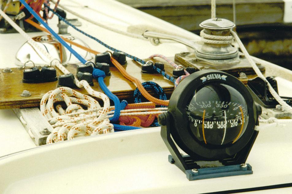

Jag har inga winschar på fallbänken, som du ser. Mina genuawinschar på rufftaket, varav en används som fallwinsch till genua, sitter med maskinskruv med bricka och mutter under rufftaket ovanför innertaket. Samma gäller avlastare och brytblock för genuafallet.
Andra båtar har separat fallwinsch på fallbänken/trimplattan. Jag vet inte hur de är fastskruvade.
Med separat fallwinsch kan du strunta i avlastare. Då fallet ju ligger på winscen hela tiden räcker det med knap eller råtta.
Det finns kanske lika många utföranden av detta som det finns båtar. Alla har sin egen lilla lösning. En fördel med fallbänk på upphöjda förstärkningar som jag har är att det går att borra i nya beslag efter hand som du kommer på nåt nytt. Är det den nyare varianten av luckgarage istället, får du spackla gelcoat vid varje ändring. Du ser på mina bilder att det har förekommit lite olika varianter, innan jag hittade rätt.
Du hittar nog snart en annan båt! Lycka till!
Re: Luckgarage utan förstärkningar!
Jag har fallwinchen fäst med M6-skruvar, brickor pch muttrar. Men det går säkert utmärkt med m%- om man så skulle vilja, eftersom det väl är hela sex skruvar som fäster fallwinchen.
Här är min trim&fallbänk
SWE 829 Trim- och Fallbänk_liten.JPG (88.28 KiB) Visad 21650 gånger

Varje winch hålls på plats av 6 franska träskruvar av ganska stor dimension. Så det är ett kraftigare förband än några självgängnande skruvar.
Allt beror här på hur stor diameter och aktiv längd skruven har samt plattans tjocklek och hårdhet. Genomgående skruv med bricka och mutter är alltid bäst om det enkelt går att miontera det så, framför allt om man räknar med att man regelbundet kommer att lossa hela plattan och winchen då och då för t.e.x vinterförvaring och underhåll. För då kommer de självgäöngade skruvhålen att så småningom slitas upp, såvida man inte armerar dem med t.ex. epoxi eller båtlack.
Men visst...mitt spinnakerfall sitter i endast ett servocleat storlek midi (6-12 mm) som hålls på plats av två självgängande skruvar. Plattan är tillverkad av 15 mm tjock marinplywood i teak och skruven går helt igenom. Dessutom förborrade jag snålt för bästa hållfasthet.
Man kan ju också göra det enkelt för sig och vänta och se. Håller det inte med självgängande, borrar man helt enkelt upp hålen och sätter dit M5 elle M6 med bricka och mutter istället.
Om du betraktar min trimplatta, så kanske du har sett att de fyra skruvarna som håller den på plats har muttrarna på ovansidan. Det är gjort så för att den ska vara lätt att plocka av.

Jag tror inte att det finns någon winsch som går att montera med just fransk träskuv. En fransk träskruv har sexkantshuvud. De winschar jag har sett (Andersen resp original mastwinsch) kräver ett försänkt huvud.
Original fallwinsch är monterad på masten med självgängande skruv. Jag vet inte hur mina original skotwinschar (Andersen) på sargen är monterade. Jag tror jag har hört att de sitter med självgängande skruv.
Om jag skulle montera separat fallwinsch på fallbänken skulle jag göra det med maskinskruv med försänkt huvud med bricka och mutter under fallbänken.
Johan SWE-1870 skrev: Om jag skulle montera separat fallwinsch på fallbänken skulle jag göra det med maskinskruv med försänkt huvud med bricka och mutter under fallbänken.
Precis så är min fallwinch monterad.. : 8) Jag har alltså följt Johans råd utan att veta om det... :idea:

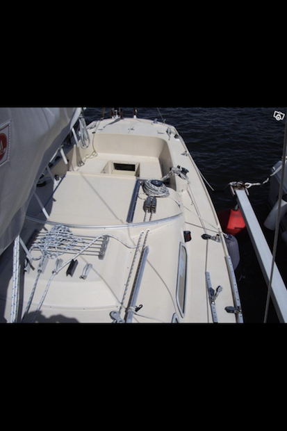

Nu har jag köpt båt!!!!!!!
En vit/beige IF från 1975.
Luckgaraget har inga synliga förstärkningar har fem stycken cleats på sig.
Stor och genuafall är dragna till skotvinsch på rufftaket.
Gripen skrev: Hur bifogar jag en bild, är det annorlunda när man har mac dator? :shock:
Prova som vanligt. Går inte det, så skicka ett mejl eller personligt meddelande till webmaster Martin Arnsten.
