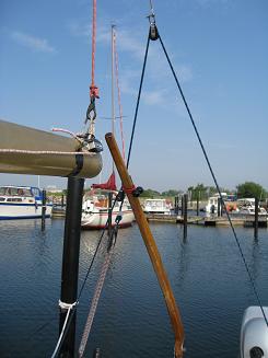

Min hanfot består av 2 st. Harken Bullet-block och 6 mm Dyneemalina.
Själva taljan består av 2 kullagrade fiolblock av okänt fabrikat (har suttit där i säkert 30 år), det nerdersta med cieat och hundsvott, och linan är vanlig försträckt polyesterskotlina. Motsvarande filolblock idag är t.e.x Harken Carbo.
Enkleblock och fiolblock ger minimal friktion, vilket ju inte är fallet med trippelblock där en stor del av kraftvinsten går förlorad. Därför undviker jag trippelblock.
Arrangemanget ger knappt 16 gångers utväxling, vilket räcker, men nog även är att betrakta som minimum om man vill kunna hantera akterstaget i hårdvind och utan att cleaten kniper vid hård belastning. Se bilder.
