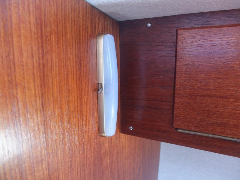

Nyrenoverad kojlampa salong SB
Jag gillar de här gamla originallamporna. De är smäckra och har monterats på ett intelligent sätt. Genom att de sitter lodrätt i salongen är de ur vägen när man sitter med ryggen mot garderobsskottet för att läsa, samtidigt som de ger ljus när man ligger ner i kojen. Ytterligare en smart detalj på IF-båten!

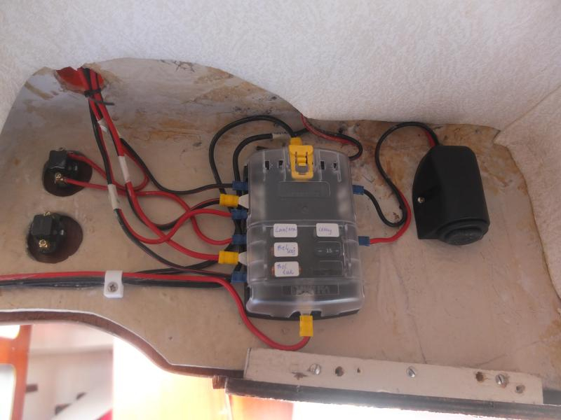

En ny elcentral installeras på samma plats som den ursprungliga:
Elcentral
Elcentral
Kablar är 2.5 och 4 mm2. Matning från batteriet är i bildens vänstra del. Till höger i bilden har vi ett uttag för diverse apparater. Eftersom båten inte har någon motorlanterna behövs bara den ena brytaren. Extra kablar har förlagts för att möjliggöra ett framtida montage av solcell på akterluckorna. Kan du förresten se vad som är felkopplat?

Re: Renovering av InFinit
Om du drar en kabel direkt från huvudströmbrytaren till förbrukare, så blir väl den kabeln inte säkrad. Jag själv har använt en 16 A dubbelpolig automatsäkring som huvudströmbrytare, och då bli allt säkrat automatiskt.
Inlägg: 2611
Det är riktigt. Jag har valt att avsäkra den med hjälp av en huvudsäkring som placeras alldeles intill batteriet. På det sättet skyddar huvudsäkringen även mot kortslutning på vägen fram till den vanliga elcentralen.
