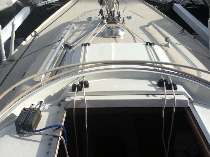

Tänkte lägga upp en bild på min slutgiltiga lösning.
Från vänster: Storfall, spinackerfall, uthal, kick, spinnbomslift och cunningham. Eftersom jag har rulle så sitter geunuafallet på masten. Jag har även bytt ut de gamla skotvinscharna på taket mot underdragna andersen.
- IMG_0657.JPG (139.61 KiB) Visad 26017 gånger

Förstärkta luckgarage är något tjockare än andra.
Du kan skruva av luckgaraget genom att skruva av alla skruvarna som håller garaget inklusive listen till sprayhoodskenan och några få skruvar som fäster ändarna på sprayhoodskenan. Det borde inte vara något större problem. Möjligtvis kan du få litet läckage vid återmonteringen av de skruvar som går igenom rufftaket, men det borde vara lätt fixat med litet tätningsmedel.
Rufftaket är jättestarkt, så det är inga problem med montering av avlastare som på bilden. Men överväg istället att sätta servocleats och spinlocks istället för så stora avlastare. I uppfällt läge blir de i vägen och en potentiell risk för spinnakern vid sättning och nedtagning.

Jag tror inte en båt från 1973 har förstärkning inplastad över hela luckgaragets topp. Den har snarare två längsgående förstärkningar avsedd att skruva en fallbänk i, se bilder i början av tråden från min båt från 1974.
Jag har endast en avlastare. Den är till genuan. Storfallet går till knap och alla andra linor sitter med råtta.
