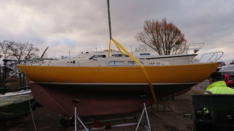

Vilken längd ska man ha på slingen om man vill lyfta som på bilden nedan?
Verkar som att flera använder 3 m rundsling till öglan i kölen men vilken längd ska man ha på det främre? Kan inte se att 4,2 m finns att köpa vilket nämns nedan.

IF1426 skrev:Det är bra att Tiina har lagt in den här bilden, som då blir ett komplement till det som skrivits tidigare i den här tråden. Har läst en beskrivning av lyftet i FB 13/5-15(KJ Strand) som jag återger en del av, "Vi använder ett femeters öppet sling under båten och en fyrpart kätting, där vi kopplar en part i centrumlyftet och två i slinget som löper under båten fram. ..."
En lyftkätting med 3 eller4 parter är ganska dyr c:a 2,5-3 tusen kr plus bandstropp, varför det sannolikt används yrkesmässigt eller i en grupp av IF.
Här kommer förklarande text från Kjell Strand. Som en av anledningarna till att jag väljer att använda centrumlyftet är att få båten att hänga rakt i två axlar. Både i längs och i sidled. Fördelen är att det är lätt att "landa" båten där jag vill att båten skall stå och sedan justera in vaggan/stöttorna för ett lätt men också säkert sätt att landsätta den samma! Nu har vi testat oss fram under många år med att lasta båtar på lastbilar och kommit fram till att det enda sättet som är både snabbt och effektivt är att båten hänger rakt! Dvs inte "glider/hasar framåt i vaggan. I somras lånade jag Fredrik W "sling" för att lyfta vid SM och vill minnas att det det var 3 meter vid centrumlyftet och ett "rundsling" om 4,2 meter. Alltså 8,4. Eftersom vi lyfte med riggen på och trädde på det bakifrån. Det som vi använde i helgen var en kätting om 3 meter i luckan och ett "öppet sling" som var 6 meter, ett rundsling som vi kopplade. "Dubbelt vilket gav en meter till på var sida och en "kortad kätting som var 0,2-3 meter. (Vilket blir 4,2-3 meter) Då hänger båten rakt och är helt odramatisk att hantera. Om ni tittar på bilden så ser ni att "slinget" ligger ungefär vid "spygatten" vilket är det jag siktar på när vi spänner upp kranen.

"Vilken längd ska man ha på slingen om man vill lyfta som på bilden nedan?"
Jag har ingen erfarenhet av att lyfta på detta sätt men metoden har sina fördelar. Längden beskrivs vara rundsling l- 4,2m, omkr. 8,4m.
"Kan inte se att 4,2 m finns att köpa vilket nämns nedan"
Eftersom mitt namn finns i stycket, vill ge några egna funderingar, Det finns möjlighet att bestalla lyftdon i den längd man önskar, och om man söker finns det tex bandstroppar med sydda öglor i olika längder,förslagsvis längd 8 m och därtill en rundsling 1m som viks dubbel då är längden 8,5 m vilket är så nära man kan komma. En synpunkt på detta vore trevligt från någon som praktiserar denna lyft metod.

Bilden är på Fredrik Wigelius båt och det är hans sling som användes i Uppsala.

Jag lyfte med ett 3 m rundsling som jag fäster i en schackel i öglan. Sedan beställde jag en 8,6 m bandstropp som jag satte framåt som på bilden i setet från seacamper. Ville slippa att belasta röstjärnen. Tyvärr verkar 8,6 m vara lite för långt, närmre 8,4 är nog bättre.

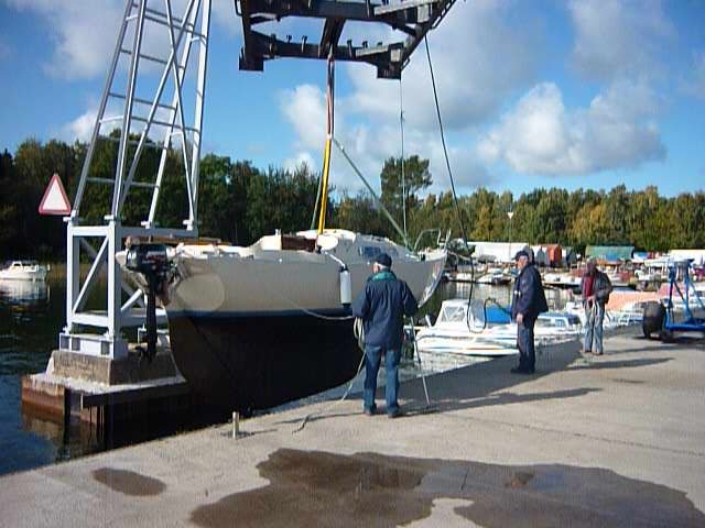

Lyft med https://www.seacamper.shop/en/p/set-of- ... t-nr-sc004 ser ut så här vid premiäranvändning i våras:
Lyft med Seacamper lifting belts
Det är en välgjord produkt som är väl anpassad till IF-båten. Jag uppfattar den också som prisvärd.
Tips: Om man ska ställa båten på lastbilsflak och köra en bit med båt hängande i stropparna, behöver den sidostöttning. Båten kan annars vrida sig runt den avlastade förstroppen.

För att få lyftet så rakt som möjligt, är det bra att slinget i lyftöglan är så långt som möjligt. Spänningen i balanslinorna minskar med lyftslingets längd och sparar samtidigt röstjärnen med minskad spänning och gynnsammare vinkel. Ett 6 m långt sling (circular length), kommer att placera kranens lyftkrok cirka 1,5 m över rufftaket.
Man bör vara mycket försiktig när man använder röstjärnen som fästpunkter och att man då gärna har långa sling och styrlinor. Jag har själv erfarit att andra havererat ett toppvantsjärn när något gick snett vid lyftet. Det säkraste är nog att lyfta med ett extrasling under främre delen av skrovet, så som man lyfter på Ostkusten och som Johan lyfter. Om man inte vill lägga något kring kölen, är alternativet att montera ett par extra öglebultar vid relingen.
