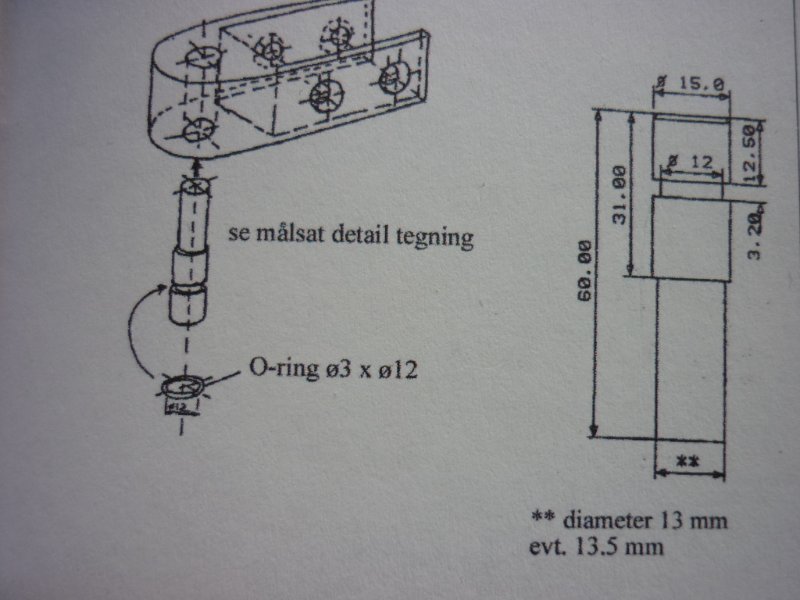

Har beställt roderbeslag och klump av Göran Helmer, men jag får känslan att spåret för oringen är för smalt. Är det någon som har måttet på bredd o djup på spåret för oring en?
Re: Service av roderbeslag, korroderade skruvar
Ett utdrag från tråden, Diameter på o ringar?
Skissen finns i Medvind nr 2-2010
Det är de enda måttuppgifter som jag erfarit finns att tillgå. Om det inte finns en senare uppdaterad ritning.
O-ringen i skissen har mått 3x12, vilket gör att ytterdiam vid montering blir 18mm, om den då pressas in i hålet i motsvarande fäste som har diam.16mm. När bredden på o-spåret är 3,2mm vilket då gör att o-ringen pressas ut över o-spåret och kan skäras sönder, ( får inte ske när det gäller trycksatta detaljer, vilket inte detta är ) , lämpliga o-ringar beskrivs i tråden i första raden.

jan00andersson
Inlägg: 34
Blev medlem: 06 jun 2021 01:13
Inlägg av jan00andersson »
Tack, får mäta upp spåret när jag får möjlighet
Inlägg: 2611
Så gott jag kan mäta på mina gamla rodertappar stämmer skissen i Medvind nr 2-2010 fint. Jag lät göra nya med samma mått.
