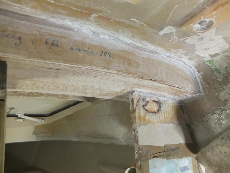

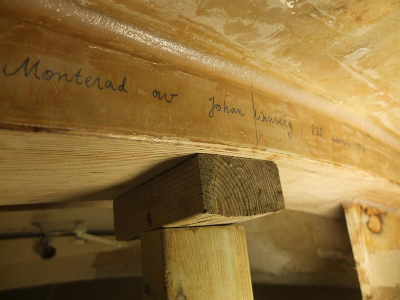

Montering av den nya balken har påbörjats:
Efter avtvättning med aceton grundar jag både taket och balkens ovansida med epoxi. Sedan stryker jag på epoxi med fyllmedel på balkens ovansida, 3-5 mm tjockt. Därefter sätter jag balken på plats och pressar upp den mot taket med domkraft.
Montering av mastbalk 1
Montering av mastbalk 2, sb
Montering av mastbalk 3, sb
Den fyllning som kommer ut fyller jag mellanrummet mot mastskottet med och skapar hålkäl i alla vinklar, för att underlätta plastningen i nästa steg.
Eftersom jag bara har tänkt att göra detta en enda gång, tycker jag det är värt att arbeta med West epoxi-produkter. De är dyrare än vanlig polyester, men i gengäld lättare att hantera och inte lika känsliga för låg temperatur vid härdningen.

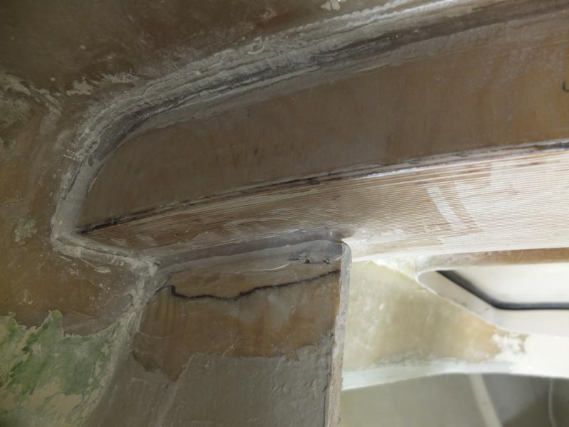

Då är det bara att sätta igång med inplastning med glasfiber och epoxy. Jag börjar med ett första lager utefter taket och vid balkens ändar:
Inplastning påbörjad
På bilden har jag avslutat plastningen och täckt med en peel ply. Det är en impregnerad avrivningsduk som inte fäster i epoxyn. Duken dras bort innan nästa plastning och tar då med sig ytvax så jag slipper att slipa.
