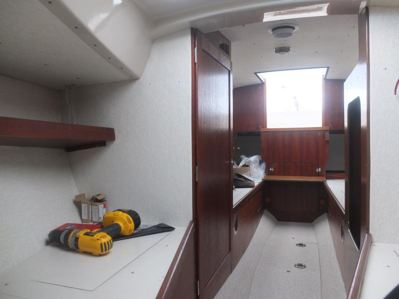

Salongsvy
Salongsvy

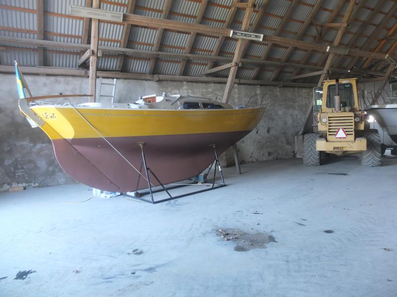

Det är dags att få ut båten ur vinteridet. Med stora maskiner baxas båt och vagga fram:
Hjullastare får hjälpa till
Sidoförflyttad
Sidoförflyttad
Redo
Redo

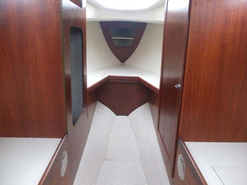

Förpik klar
Förpik klar

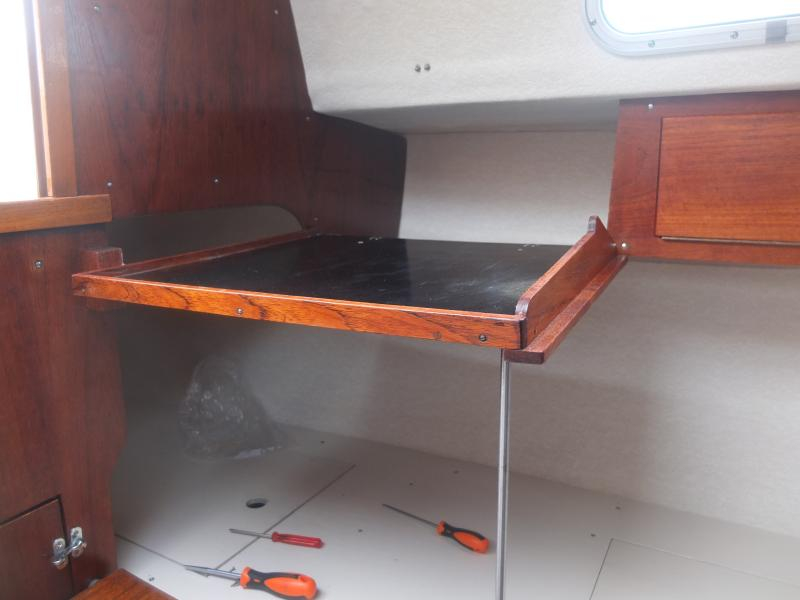

En missräkning är det dock att pentryhyllan kräver flera timmars arbete att få på plats:
Montering av pentryhylla
Det visar sig att pentryhyllan griper både mot klossen på sittbrunnsskottet och mot babords överskåpsfront samt att den hamnar för nära sittbrunnsskottet då den fälls upp. Jag tror att det huvudsakligen beror på att jag har monterat hyllbotten på babordssidan lite mer dikt an mot fribordet än vad varvet gjorde 1974. Lättaste sättet att lösa detta är nog att slipa bort lite på klossar och luckregel.
Enligt monteringsanvisningen ska pentryhyllan vila ovanpå klossen på sittbrunnsskottet. Men så har det aldrig varit i InFinit. Hyllan har fästs med skjutregeln i ett hål i klossen istället. Av någon anledning har inte geometrin blivit riktigt som tänkt här i just denna båt.
Ett tips här är att se till att pentryhyllan hamnar i våg. Varje dag under semestersegling steker vi ägg till lunchmackan, och det kräver en spis som står i våg. :idea:

Efter detta arbete passar pentryhyllan bättre än den någonsin har gjort:
Uppfälld hylla
Uppfälld hylla
Det tog lite tid att rätta till följderna av ett 3 mm fel på en hylla , men det är det värt. Pentryhyllan är en av IF-båtens viktigaste detaljer. Den är en unik konstruktion som nog inte många andra båtar har. Den måste bara fungera för att göra båten praktisk att bo i.

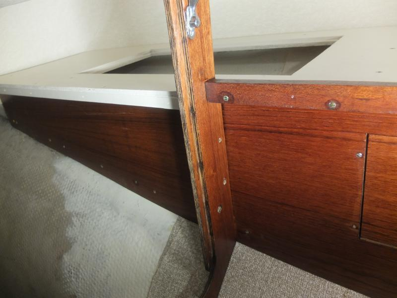

Jag förbättrar nedre sittbrunsskottet och fäster det ordentligt:
Nedre sittbrunsskott färdigmonterat
Nu sitter det med 12 st skruvar enligt monteringsanvisningarna. Här hade varvet fuskat ordentligt och bara skruvat fast det med 6 st skruvar varav 4 var avskjuvade och 2 hade tappat fästet. Skottet har därför blivit allt lösare genom åren och har rört sig och knarrat duktigt vid segling i vågor. Äntligen sitter skottet som det ska igen!
