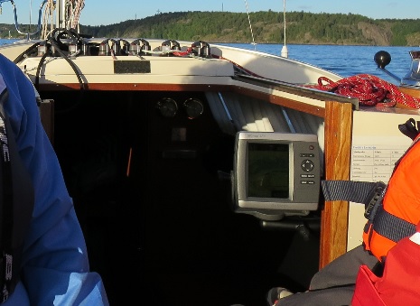

Hej Emma!
Jag har nu min GPS-plotter monterad på en RAM-Mount fäste/svängarm med lagom friktion som lätt svängs in bakom ruffskottet vid behov av passage. Det enda montaget på skottets insida är ett litet kulfäste som jag placerade nära ruffluckans list, tyvärr ingen bild. Jag har tidigare haft den som du på utsidan och även haft den monterad på en skiva nedskjuten mellan ruffluckans lister. Att ha den på en svängarm anser jag vara optimalt och du slipper skruva ner den när du är ute och seglar.
Lycka till!
