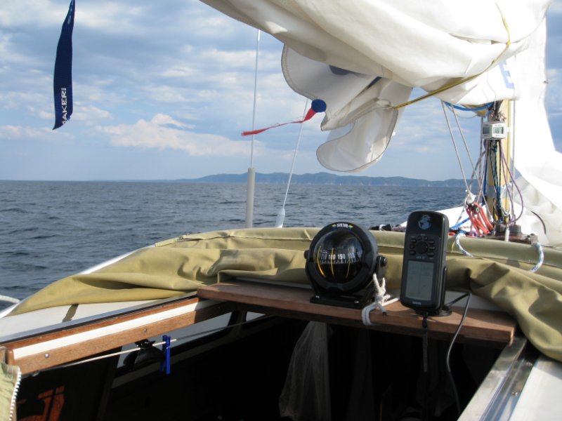

En gammal tråd som jag lyfter igen för att visa hur vi har placerat vår plotter. Denna lösning har vi använt i flera av våra tidigare båtar och varit rätt så nöjda med. Hållaren har kompletterats med pilsnerhållare som i svenska farvatten givetvis innehåller alkoholfri pilsner
När spryhooden är uppe kan det vara lite svårt att ta sig ner i båten och givetvis kan man inte vara allt för många i sittbrunnen för då skyms plottern, men jag tycker det är rätt så självreglerande då det bara finns plats till två flaskor (alkoholfritt)
i hållaren

Min erfarenhet är att kompass och eventuell navigator/plotter ska monteras högt så att de syns utan att man behöver sänka blicken eller att instrumenten blir skymda. En vanlig, värdelös placering av magnetkompass på båtar är i ruffskottet, vilket innebär stor parallax från ena hållet och skymd sikt från det andra hållet, om det sitter folk framför rorsman på samma kant som kompassen.
Skaffa dig en bräda som du kan skjuta i i spåret för nedgångsluckan och fixa fästen för kompass och navigator på denna. En sådan bräda är väldigt litet i vägen och instrumenten blir ständigt synliga för alla ombord.

Jag har valt lite som Maja, och istället ha kompassen ovanpå luckgaraget. Men då jag har en handhållen plotter föredrar jag att inte ha någon hållare alls till den. Jag placerar den helt enkelt där den för tillfället passar bäst, på sittytan, i handskfacket eller under uppfälld sprayhood. Utan strömkabel kan jag ha den var som helst.
Men det här är ju lite upp till var och en och vilken utrustning man har.

Kompassen sitter på luckgaraget och är väl det instrument som används mest.
Plottern är inte ett instrument vi använder så ofta men när det nu följde med båten så kan man ju passa på att använda den.
Just den här placeringen av hållaren innebär att rorsman når pilsnern, vilket givetvis är svårare om hållaren sitter längre fram
