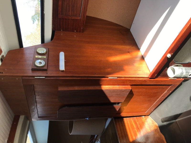

När jag renoverade min båt, valde jag att behålla det fack på styrbord garderob som tidigare ägare fixat.
Jag bytte visserligen garderoberna; men flyttade över facket till den nya inredningen.
Jag t r o r att man även tidigare förvarat sina sjökort här...
det kommer jag göra i varje fall ...

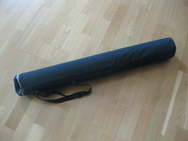

Jag hittade en bild från vår gamla Shipman 28.
Den runda väskan kommer från gammalt utställningsmaterial. Förmodligen någon flaggvepa eller liknande som skulle slängas på ett av mina tidigare jobb.
Jag lyckades rädda fyra stycken och använder dem till våra rullade sjökort. Det går att ha cirka 10 sjökort i varje väska. Det går givetvis att ha fler men då blir de lite för hårt rullade enligt mitt tycke.
Två stycken 8 mm gummicord håller sedan väskorna/rören på plats i stickkojstaket.

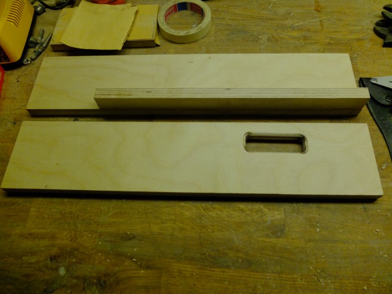

Jag har gjort ett hål med avrundade kanter i ena plywoodbiten:
På andra sitter en fastlimmad kant.
Sedan ställer jag in fräsen för att göra ett spår utefter ena långsidan på plywoodbitarna:

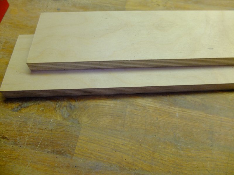

Jag kapar till 4 mm björkplywood i en rejäl gammal justersåg:
Tacka vet jag gamla välskötta maskiner!
Sedan limmar jag samman delarna. Fyra sidostycken i 18 mm och botten av 4 mm plywood:
Bottnen är inte limmad, utan ligger bara i sitt frästa spår.

Så duktig med stämjärn är jag inte. Fogen är gjord med överhandsfräs.
Det är lite lurigt att arbeta med plywood. Den vill ibland splittra sig. Kvalitet B eller BB fungerar ganska bra. Sedan gör limmet mellan plywoodlagren gärna att frässtålet går varmt, vilket syns på bilderna som mörka ställen.
