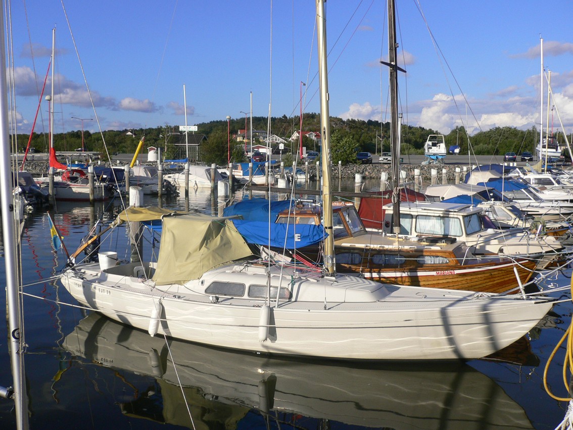

Sittbrunnstälten som säljs som original är mindre än det som finns beskrivet på hemsidan.
Det finns både för och nackdelar med så stora sittbrunnstält som det i beskrivningen på hemsidan. Själv har jag haft ett (mindre) originaltält i snart 25 år och saknar inte ett större som t.ex. går fram till masten. Men om man är många i båten och har mycket lösa prylar med sig, som man måste lägga ut för att få plats att sova, kan det säkert vara bra.
Se på bilden hur ett original sittbrunnstält ser ut. Alla sidor kan rullas upp, så man kan få skydd från regn, vind och sol från en riktning och ha öppet åt en annan. Framåt får det litet stöd på en uppfälld sprayhood, men det går också utmärkt bra att sätta upp det utan sprayhood, vilket är en fördel, då man använder det i samband med kappsegling. Vikten är måttlig, bara något åt 4 kg enligt vad jag kan minnas och som hoprullat fyller det förvånansvärt litet i volym. Jag brukar stuva det i stickkojen eller i förpiken. Om det är fuktigt efter regn eller mycket dagg, stuvas det på durken, vid sidan av garderoben.

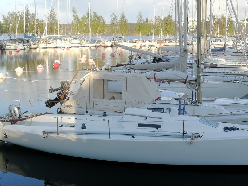

På min båt finns ett lite annat tält än det Maja har. Mitt är högre och smalare och hänger under bommen istället för att ligga ovanpå. Bommen hissas upp i högsta läget på mastskenan och med dirken. Det blir ståhöjd inne i tältet, vilket jag tycker är skönt:
De fyra galgarna i taket är inte längre än att det går att rulla samman tältet och stuva ner det i en salongskoj. Det är skönt att kunna förvara tältet på ett ställe där det inte är i vägen. Detta tält är välgjort och följde med båten då jag köpte den. Att döma av utförandet är det professionellt tillverkat. Det saknar märkning så jag vet inte var det är gjort.

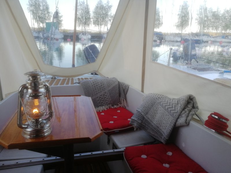

Jag gav mig på att sy ett bomtält, enligt den ritning som finns på medlemssidan. Jag tycker det blev toppen.
Jag gjorde tältet 10cm högre än vad ritningen angav, och satte in betydligt större fönster.

Vad kul, jag sydde ett efter ritningen förra vintern (se tidigare inlägg). Vi satte upp tältet nästan varje dag på våra fyra seglingsveckor i somras. Det funkade jättebra bra och står stabilt.
Tips är att göra rutorna större än vad ritningen visar. i alla fall bakrutan, där har man bäst utsikt.
Vi upplevde att if-båten gick från att vara på gränsen till för trång, till riktigt bekväm.
Lycka till!
