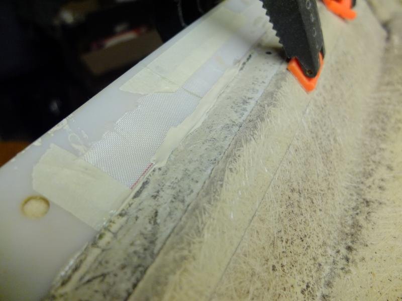

Jag firar nyårsafton med att laga kanterna på luckgaraget:
Luckgarage undersida
Luckgaragets kant lagas
Kanterna är tunna och sköra. Genom årens användning har de brustit på några ställen. När jag nu ändå har garaget av kan jag lika gärna laga lite.
