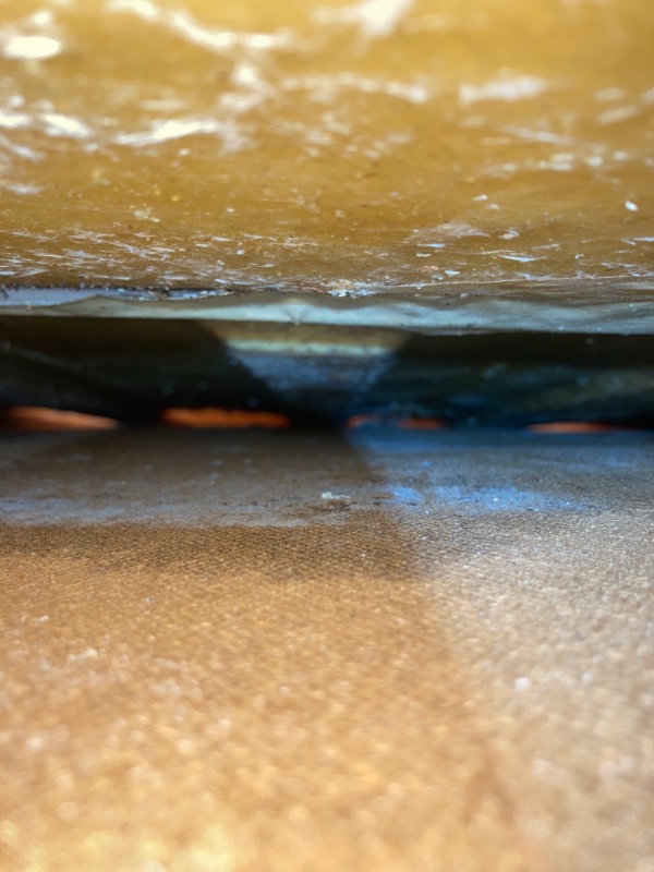

Nu ligger nog bilden bilagd. Tackar för tipsen. Den hamnar på högkant och säger inte så mycket.

Jag provade att hälla in ett dricksglas med vatten uppe på luckan så det rann in i glipan och föröver. Det började direkt droppa från taket. Jag lösgjorde det mesta av innertaket. Hällde lite till. Ser hur det börjar droppa men kan inte lista ut var det tar sig igenom. Ser ut som det rinner rakt igenom glasfibern.

Om det ser ut att rinna rakt genom lamińatet, kan det finnas hål i rufftaket. Börja med att kolla skruvarna till ventilator och till grabbräckena samt till luckgaraget.
Om du har fått loss rufftaket tillräckligt mycket borde du kunna se varifrån ungefär det rinner och pss. spåra vilket eller vilka skruvhål som är otäta.
