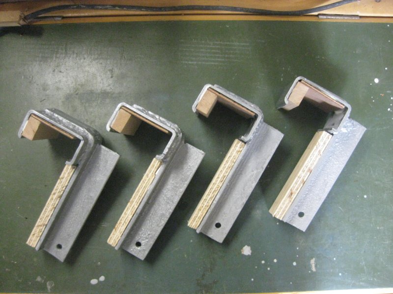

Jag tittade vd jag hade i källaren och har gjort fyra krokar utav lite gamla fyrkantsrör och några T-profiler.
Det här är lite mer komplicerat än själva balkarna för man behöver lite tyngre verktyg eller så kan man gå till en smed och låta smeden göra jobbet. Ett kraftigt plattjärn borde man kunna bocka till i ett skruvstäd själv.
Jag har tillgång till både vinkelslip med kapskiva och svets så jag gav mig på att svetsa ihop krokarna. Jag kunde ha roat mig med att räkna på svetsarna men det är många år sedan de gamla mekanikbökerna åkte ut ur bokhyllan. Min gamle svetslärare från teknis skulle ha gråtit men efter att ha bankat på krokarna med en rejäl handslägga så är jag övertygad om att krokarna kommer att hålla till det som jag skall använda dem till, trots att svetsarna inte är så snygga :P
Så här blev krokarna när de blev klara och målade. Jag har även limmat på lite trä för att skydda relingen.

Kättingarna kan förmodligen göras lite kortare då avståndet från underkant på kölen till överkant på relingslisten är cirka 185 cm.
Som ett alternativ till att svetsa skulle det nog kunna fungera att bulta ihop delarna men det har jag ingen riktig erfarenhet av så det får någon annan testa.
Den 20 oktober skall jag ta upp båten så då får vi se om allt fungerar som det ska.
