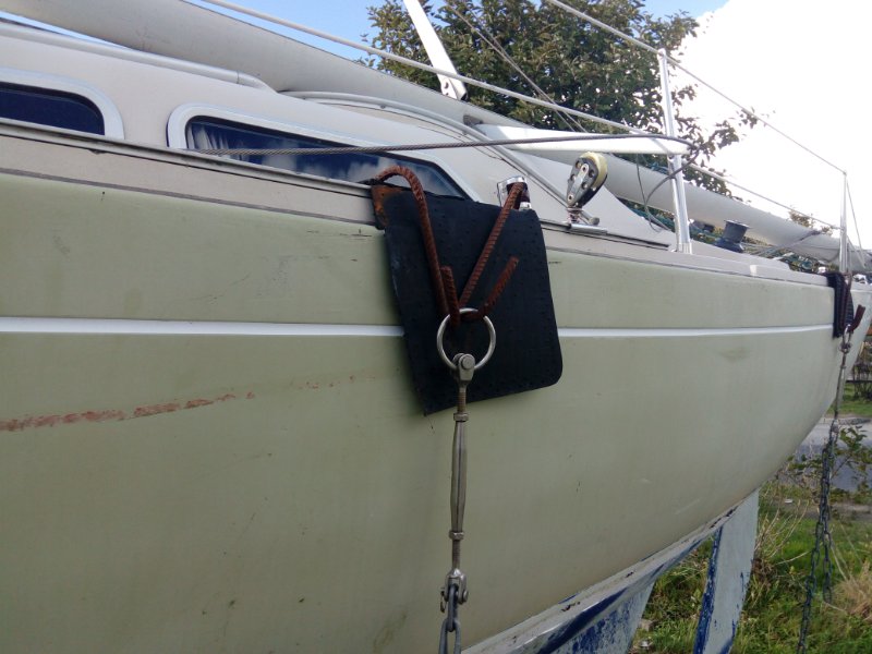

Jag har som sagt kollat runt lite hur andra har löst det och så här har t ex en IF gjort. och här är en variant på en RJ85:a med båthus/tak. Jag tittade vd jag hade i källaren och har gjort fyra krokar utav lite gamla fyrkantsrör och några T-profiler. Det här är lite mer komplicerat än själva balkarna för man behöver lite tyngre verktyg eller så kan man gå till en smed och låta smeden göra jobbet. Ett kraftigt plattjärn borde man kunna bocka till i ett skruvstäd själv.
Jag har tillgång till både vinkelslip med kapskiva och svets så jag gav mig på att svetsa ihop krokarna. Jag kunde ha roat mig med att räkna på svetsarna men det är många år sedan de gamla mekanikbökerna åkte ut ur bokhyllan. Min gamle svetslärare från teknis skulle ha gråtit men efter att ha bankat på krokarna med en rejäl handslägga så är jag övertygad om att krokarna kommer att hålla till det som jag skall använda dem till, trots att svetsarna inte är så snygga
Så här blev krokarna när de blev klara och målade. Jag har även limmat på lite trä för att skydda relingen. Kostnad är:

Då är båten uppe på land och jag tänkte bara återkoppla lite hur vaggan fungerade, alldeles utmärkt"
Det enda jag inte fick på plats var ett par klossar under så de ligger direkt på marken nu. Jag tror inte heller man skall korta kedjorna så mycket mer än till två meter. När vi skulle lyfta upp Ila så hamnade den lite snett i kranen och behövdes rättas upp genom att dra den över på rätt sida. Då behövde jag en decimeter extra kätting.
Oavsett så är jag riktigt nöjd med "danskvaggan"
För säkerhets skull så satte jag en stötta under förskeppet.
