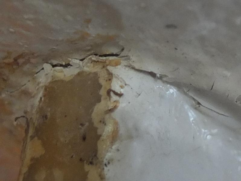

Då man tittar lite närmre upptäcker man att undersidan knappast kan anses frisk i anslutningen till mastskottet:
Mastbalk babord detalj
Laminatet ser inte särskilt tjockt ut. Dessutom kan man se att det har satt sig närmast båtens centrum.

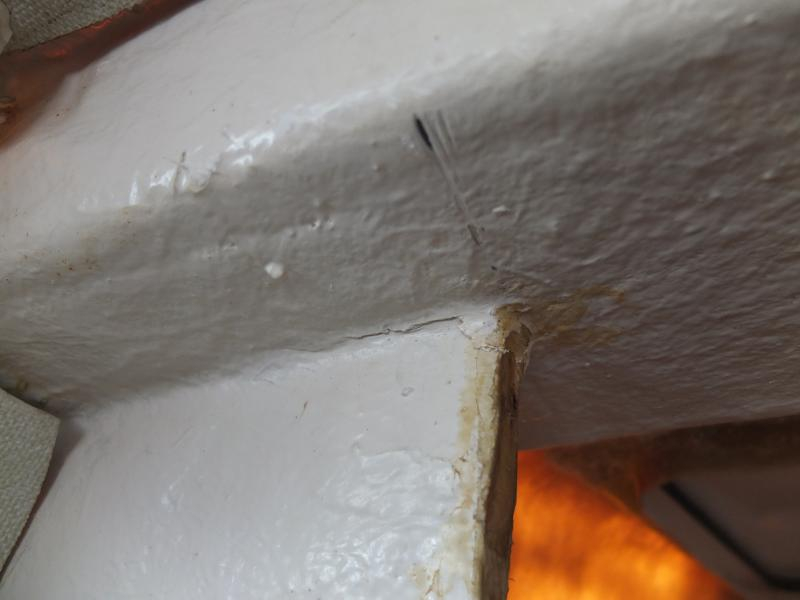

På styrbordsidan verkar det vara motsvarande problem:
Mastbalk styrbord
Mastbalk styrbord
Närmre granskning:
Mastbalk styrbord detalj
Det ska nog inte se ut på det här sättet. Månntro det finns en förklaring till att vi fått det allt svårare i hårdvind de senaste åren?

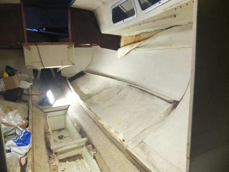

Några timmars ytterligare skruvande och svärande har nu gett en tom båt:
BB sida utan snickeri
SB sida utan snickeri
Det finns en väldig massa smuts här. Dessutom en liten vattensamling på babordsidan. Jaha, här är en del att göra!

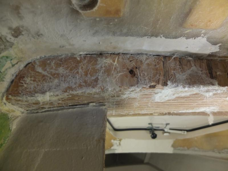

Efter tre timmars arbete har jag kommit in till träet i mastbalken. Jag använde stämjärn och vinkelslip med tunn kapskiva för att ta bort laminatet runt balken.
Frilagd mastbalk
Frilagd mastbalk
Mastbalk babordsida
Mastbalk babordsida
Mastbalk styrbordsida
Som väntat är balken fuktig intill hålet för sladden till däckskontakten. Jag tycker nog inte heller riktigt att laminatet känns betryggande utfört. Det kunde gott varit lite mer utanför själva balken, ut på skottet, överbyggnadens sidor och på taket. Det känns mest som om man koncentrerat sig på att täcka balken.

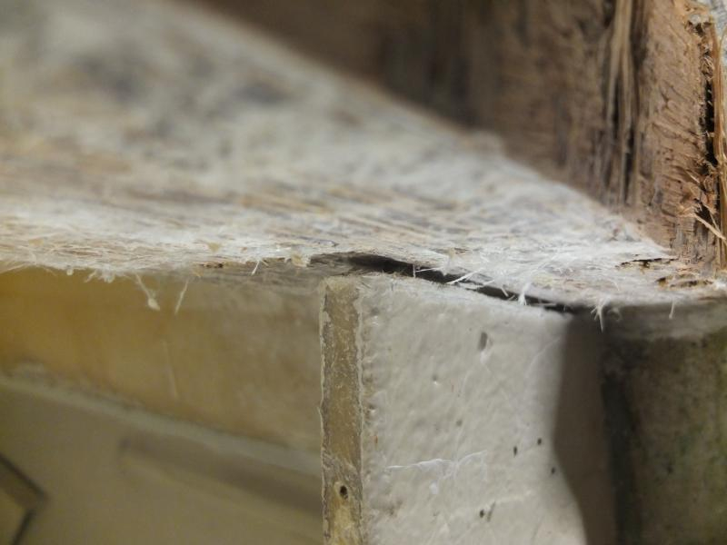

Aha! Idag har jag knackat bort laminatet mellan mastskotten och mastbalken:
Springa mastbalk sb
Springa mastbalk sb

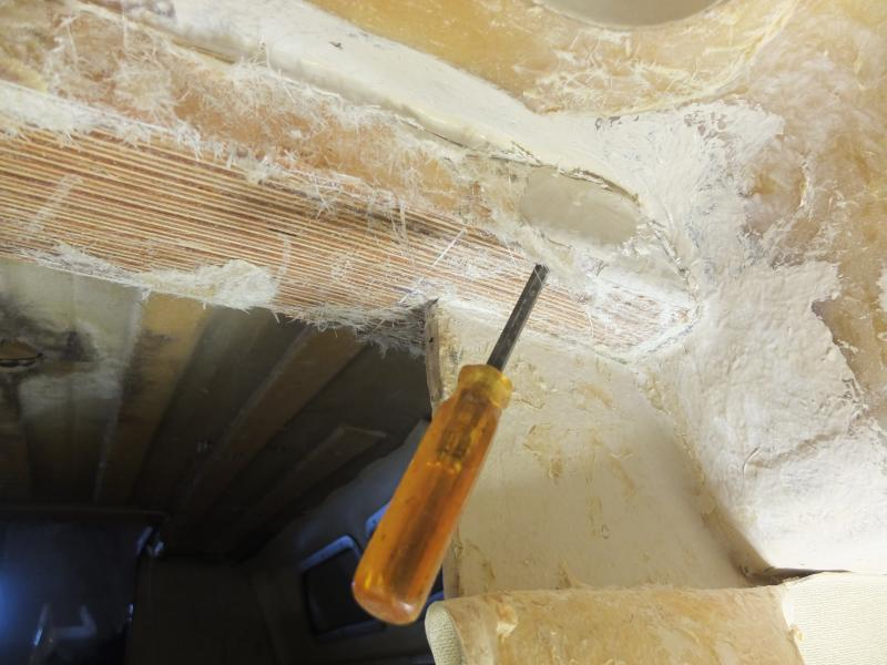

Helt klart har mastbalken laminerats runt hela och mot däcket, troligen upp och ner. Därefter har däcket placerats på skrov och på mastskottet och laminerats fast där.
Jag upptäcker då att det finns en rejäl spik islagen snett uppåt genom mastskottet och upp i balken, en på varje sida:
Springa mastbalk bb
Springa mastbalk bb
