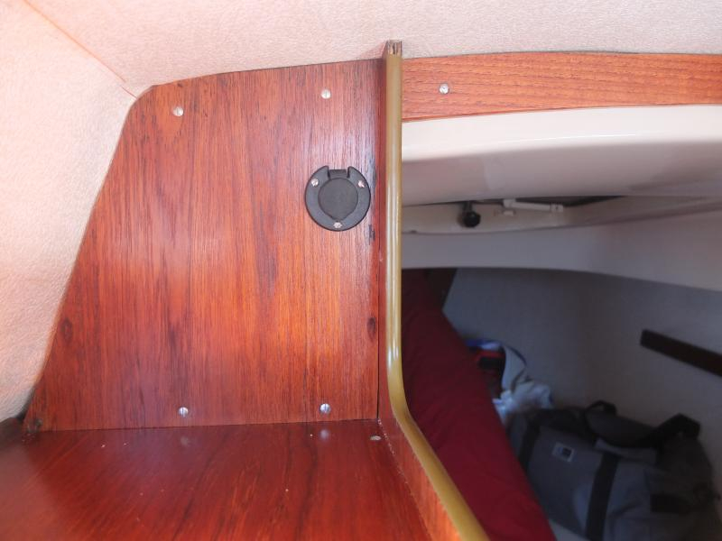

I styrbords garderob finns en hylla där vi har en 18 l Waeco kylbox vid tursegling. Därför monteras ett eluttag så nära det går:
Kortaste väg från uttaget i garderoben till batteriet i aktersta kölsvinet är genom styrbords koj. I stuvfackets ovankant förläggs därför 6 mm2 kabel rakt mot huvudbrytaren i nedre sittbrunnsskottet, snarare än att gå omvägen via taket och elcentralen.
Inte heller här ska det få vara några spänningsfall!
Kablar är 2.5 och 4 mm2. Matning från batteriet är i bildens vänstra del. Till höger i bilden har vi ett uttag för diverse apparater. Eftersom båten inte har någon motorlanterna behövs bara den ena brytaren. Extra kablar har förlagts för att möjliggöra ett framtida montage av solcell på akterluckorna. Kan du förresten se vad som är felkopplat?

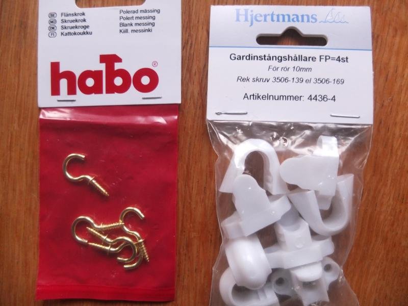

InFinit är en IF som både tävlas och turseglas. Båten måste förstås vara inrättad för behagligt boende. Vi arbetar därför vidare med detta:
Vi har valt ett linnetyg i ljus färg med trevlig struktur.
De gamla hållarna är ankomna och brustna, så nya skaffas: Mässingskrokar, även kallat flänskrok eller skruvkrok, är svåra att hitta i originaldimension och i riktig mässing. De ska vara 20 mm långa, men de minsta vi hittar är 25 mm och lite klenare i godset. Nåja, det duger det också.
Så här ser det ut på plats: Det blir ljust och trevligt och förhindrar insyn. Bra!
