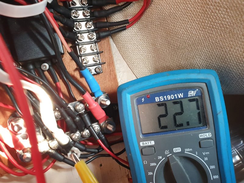

Har haft en dialog med Sunbeam om panalerna och ikväll mätte jag spänning och ström på varje panel för sig. Mätområdet var 200V på spänningen och 200mA på strömmen.
- Panel 3 Ström.jpeg (84.03 KiB) Visad 21795 gånger
- Panel 3 Spänning.jpeg (78.9 KiB) Visad 21795 gånger
- Panel 2 Spänning.jpeg (82.04 KiB) Visad 21795 gånger
- Panel 2 Ström.jpeg (101.2 KiB) Visad 21795 gånger

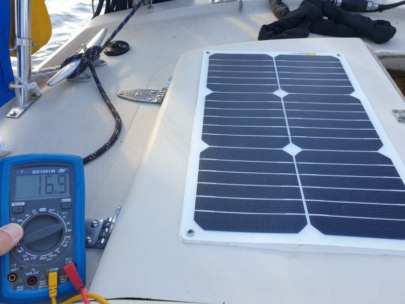

Re: Installation av solpanel
Den främre panelen.
- Panel 1 Sol vid mättillfället.jpeg (83.67 KiB) Visad 21795 gånger
- Panel 1 Ström.jpeg (117.09 KiB) Visad 21795 gånger
- Panel 1 Spänning.jpeg (94.48 KiB) Visad 21795 gånger
Vad säger Sunbeam om ditt problem?
Jag tycker det låter som att du också får ut mindre än vad man bör kunna förvänta sig. Endast 100 Wh på 3 st 20W paneler är för lite. Det borde kunna vara åtminstone det dubbla.
Jag blir inte riktigt klok på hur du har gjort dina mätningar av spänning och ström. Voc är voltage open circuit alltså spänning helt obelastad. Isc är current short circuit, alltså ström när panelen är kortsluten genom mutlimetern. För att mäta dem ska du inte ha något anslutet alls på panelerna mer än multimetern. Är det så du har gjort? Det är också svårt att se på bilderna vad din multimeter visar och är inställd på. Kan du ange Voc och Isc istället, så är det lättare.
Jag ser på dina bilder att panelerna inte ser ut att vara särskilt kraftigt belysta av sol. Du måste nog försöka mäta då solen står som högst och då panelerna är helt utan skugga.
Jag har också följt Sunbeams rekommendation att använda parallellkoppling. Inget sägs om dioder, inte mer än att flush-panel inte har någon diod inbyggd. Enligt diverse internetkällor bör man använda backdiod vid parallellkoppling för att undvika att en skggad panel blir en förbrukande last till en belyst panel, vilket kanske kan leda till skadad panel genom sönderbränning (hot spot). Enligt Sunbeam har dessa tunna paneler inge dioder alls inbyggda.
Jag har ännu inte lyckats förstå vad mitt problem är. Arbete pågår.
