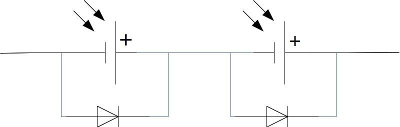

Jag valde nu att koppla de båda panelerna i serie och montera bypass-dioder enligt Sunbeams installationsanvisningar. Dioder har jag inte tidigare haft, därför att jag inte uppfattade att de skulle behövas vid parallellkoppling.
Jag har en teori som går ut på att man måste sätta dioder, oavsett om panelerna kopplas parallellt eller i serie. Jag tror dioder behövs för att se till att en skuggad panel inte ska förhindra laddning (vid seriekoppling) eller bli en strömsänka och förstöras (vid parallellkoppling). Vid seriekoppling tror jag det behövs bypass-dioder, vid parallellkoppling back-dioder.
Enligt min teori ska man alltså koppla så här vid seriekoppling:
och så här vid parallellkoppling
De gamla panelerna kan jag eventuellt ha kört sönder genom att ha dem parallellkopplade utan backdioder. Jag har nu reklamerat dem. Vi får se hur går.

Även om Sunbeam verkar föreslå parallellkoppling, menar Victron att det är bättre med seriekoppling. Fördel med det ska vara lite bättre utbyte då spänningen är uppe över startvärde lite längre tid och att spänningsfallet i ledningarna blir lägre eftersom det bara blir halva strömstyrkan jämför med parallellkoppling.
Jag har nu efter drygt ett års drift med seriekoppling med bypass-dioder fortfarande samma goda funktion som vid monteringstillfället.
