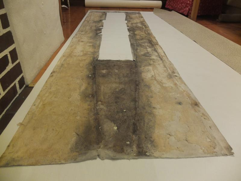

Detta är undersidan av den gamla durkmattan:
Gammal durkmatta mallas av
Den ser inte alls trevlig ut. Den är smutsig, möglig, trasig, sliten och obehaglig. Trots undersidans utseende har vi inte haft några direkta problem med mattans ovansida i båten, bortsett från några hål och att den satt dåligt fast.

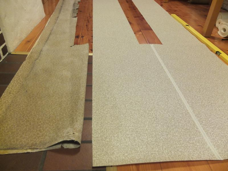

På bilden pågår avmallning på ny matta. Jag har skaffat Nautolex vinyl flooring i kulör sandstone från USA:
Nautolex vinyl flooring sandstone

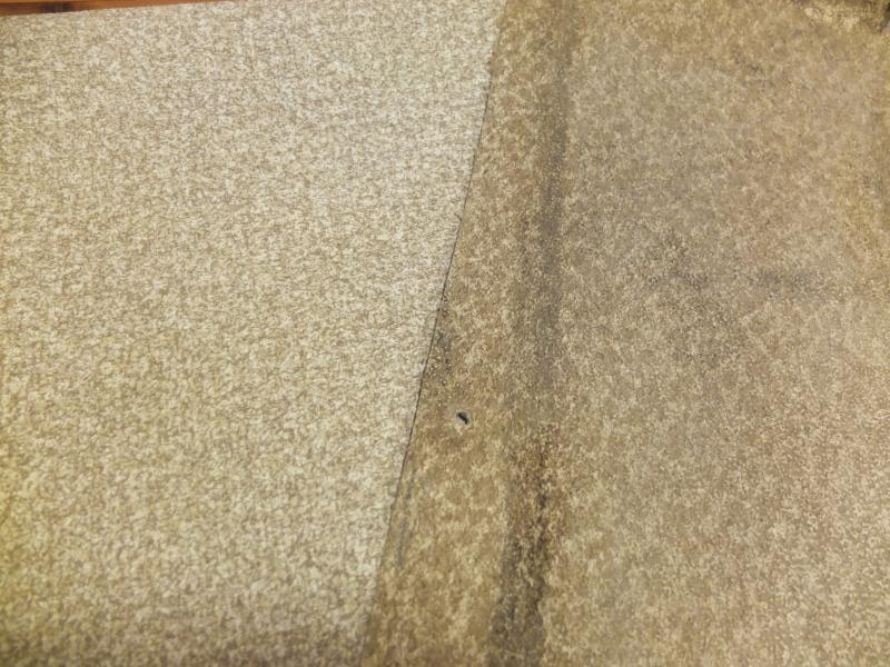

Den är väldigt lik originalmattan. Inte riktigt samma mönster och kanske aningen ljusare. Ljusheten är svårbedömd då den gamla mattan är både smutsig och välanvänd. Här är båda mattorna vid sidan om varann:
Ny matta till vänster, gammal till höger

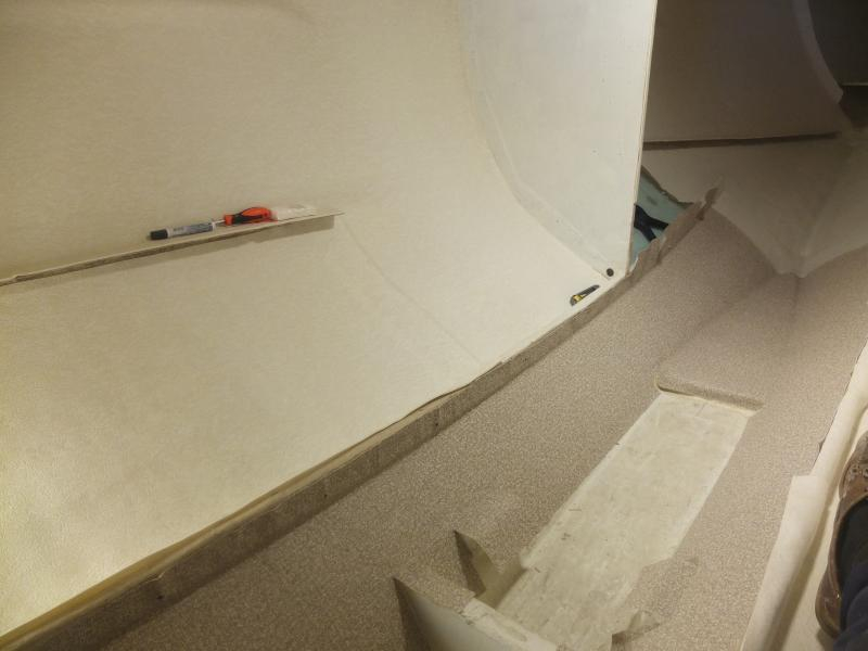

Durkmattan limmas i omgångar. Först gör jag den främre delen under förpiksluckan:
Limning av durkmatta 1
Durkmattan har en väv belagd med vinyl. Den är betydligt stummare än skrovmattan. Den går därför inte att sträcka lite hit och dit, utan måste helt enkelt placeras på rätt plats.

Sedan är finalen så nära att även mattorna i salongskojerna limmas på plats. Et voilà, en nästan färdig båt:
Limning av durkmatta 3
Alla mattor klara 1
Alla mattor klara 1
Alla mattor klara 2
Alla mattor klara 2
Det är skönt att se en båt som åter börjar bli presentabel. 8)

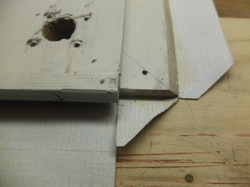

Undersidan på durkarna färdigställs. Jag mäter upp, skär till hörnorna och limmar:
Markering av snitt
Markering av snitt
Tillskärning
Tillskärning
Lim påstruket
Lim påstruket
Fixering
Fixering
Jag har skaffat rostfri klammer till min häftpistol för att underlätta det här arbetet. Jag är nöjd med resultatet:
Fördurk undersida
Fördurk undersida
Fördurk undersida detalj

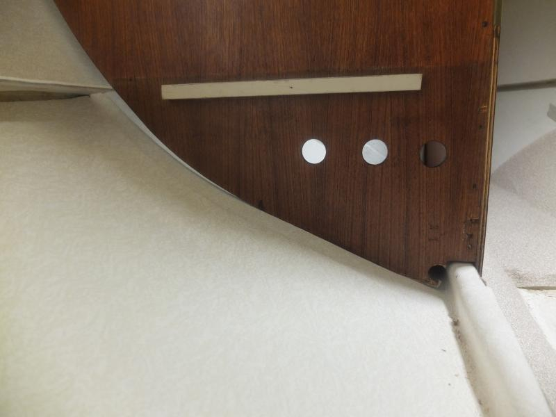

Men det visar sig att garderobsskotten inte passar längre. Kurvan utmed fribordet stämmer inte och gör att skottet sitter fel:
Garderobsskott BB nedre delen
Det var ju konstigt. :shock:
Det skulle inte ens gå att få dit det med våld. Jag kan inte komma ihåg att det såg ut så här vid demontaget. Båten eller träet måste ha ändrat form av allt arbete. :cry:

Aha! :idea: Orsaken till den dåliga passformen är detta:
Stöttan är boven
Stöttan är boven
Båten står väldigt tungt på de främre stöttorna. Den står så tungt att det syns hur botten bågnar över stöttorna. Följden blir att garderobsskotten inte går att få dit.
Skott som inte passar
Båten måste ha satt sig under allt arbete vi har gjort. Hela inredningen är borta och både domkraft och slägga har fått jobba, vid montering av skrovmatta var vi två personer i förpiken. Det finns säkert många orsaker.
Nåväl, istället för att justera inredningen skruvar jag alltså ned stöttorna, försiktigt lite i taget, och lastar därmed av botten. När bottnen ser ut som den ska passar garderoberna fint igen.
Skott som passar
Skott som passar
Skott som passar SB
Skott som passar SB
Där är lite glipa fortfarande, men det är så det har varit tidigare också. Det viktiga är att det går att få dit inredningen.
