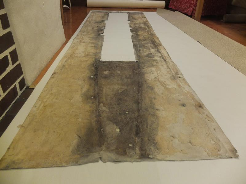

Detta är undersidan av den gamla durkmattan:
Gammal durkmatta mallas av
Den ser inte alls trevlig ut. Den är smutsig, möglig, trasig, sliten och obehaglig. Trots undersidans utseende har vi inte haft några direkta problem med mattans ovansida i båten, bortsett från några hål och att den satt dåligt fast.
På bilden pågår avmallning på ny matta. Jag har skaffat Nautolex vinyl flooring i kulör sandstone från USA:
